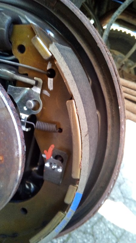

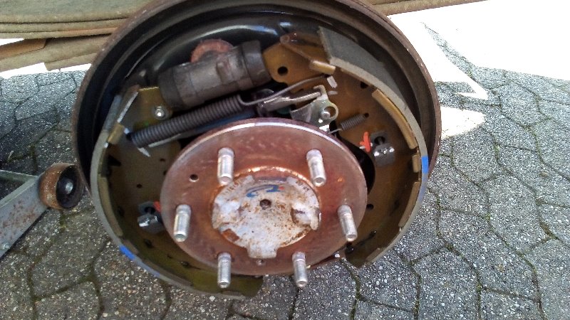

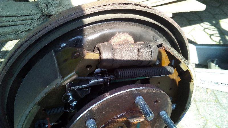

bei schönen Wetter habe ich mal die Bremstrommeln an der Hinterachse entfernt.
Nach 134 Tkm sehen die Bremsen fast noch neuwertig aus, da gammelt nichts.
Die linke Trommel ging einfach runter, die rechte Trommel musste mit der 8er Schraube gezwungen werden.
Ist auch logisch, die rechte Seite des Rangers vergammelt mehr als die linke.
So als Info …
Gruß aus der Eifel
Hallimasch
So als Info …
Gruß aus der Eifel
Hallimasch

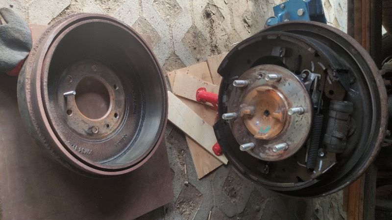

Nur kurzes Update:
Trommel rechts ist runter.
Ganz so schön wie die von Halimatsch sieht meine nicht mehr aus.
Ich frag mich gerade wie ich das am besten reinige ohne weiter auseinanderzubauen. Oder ist das schon ein Fall für Neuteile?
Tipps sind herzlich willkommen?
Felix
Felix
