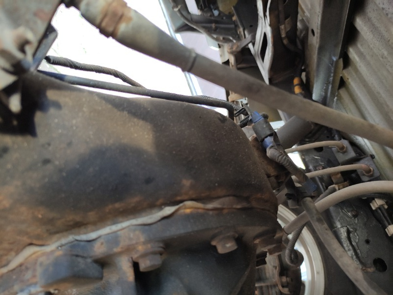

21 Jul 2021 08:24 #17 von Ickbineinberliner
Ickbineinberliner antwortete auf Trommelbremse Hinterachse
Moin Markus,
kannst du mir sagen wie ich das kontrolliere?
Steh gerade auf'm Schlauch.
Gelesen hab ich über das Thema einiges, allerdings immer in Verbindung mit den Be-Entlüftungs(spazierstöcken) im Motorraum.
Beste Grüße Felix
:bahnhof:
Ranger Limited 2.2
Extrakabine BJ 2015
4x4 150 PS Schalter
65000 km
21 Jul 2021 09:31 - 21 Jul 2021 09:37 #18 von p.rauch
p.rauch antwortete auf Trommelbremse Hinterachse
Entlüftungsschlauch an der Hinterachse abziehen und durchblasen, muß im Motorraum aus einem der "Spazierstöcke" rauskommen.
Und auch den Anschlusstutzen auf der Achse auf durchgang prüfen.
Letzte Änderung: 21 Jul 2021 09:37 von p.rauch.
Folgende Benutzer bedankten sich: Ickbineinberliner

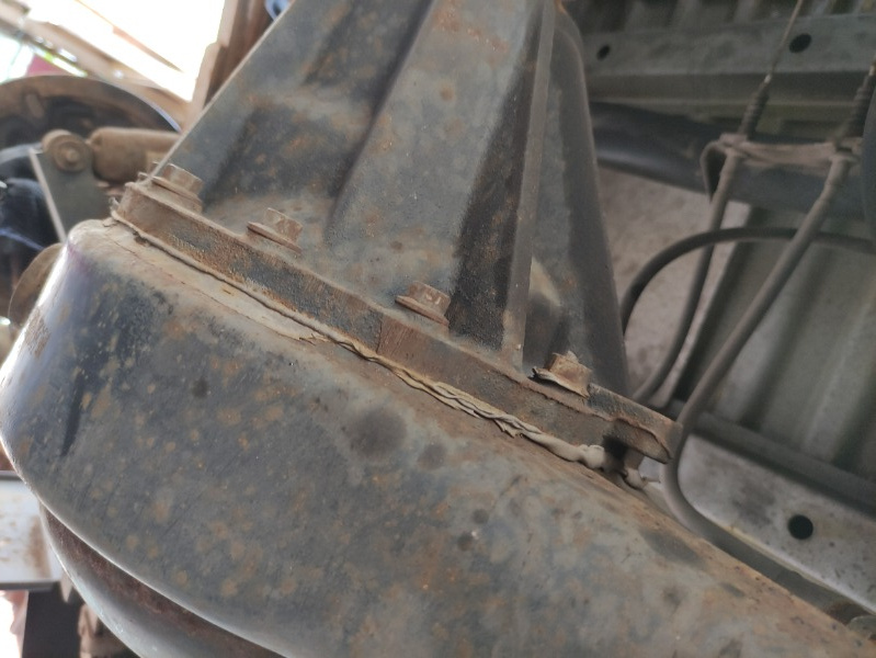

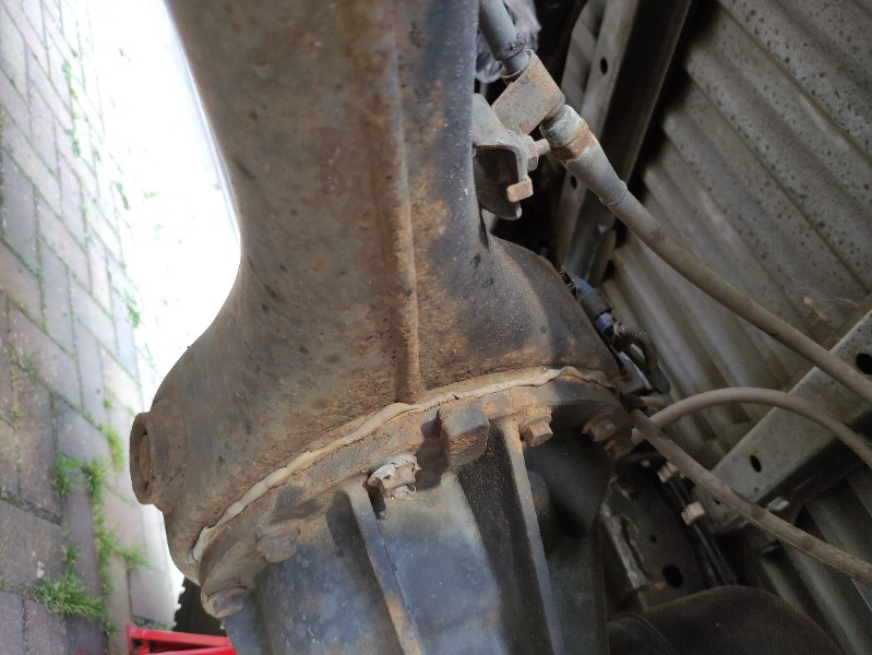

22 Jul 2021 07:27 #19 von Ickbineinberliner
Moin nochmal,
Ich hab meinen Limited 2,2 4x4 2019 gebraucht gekauft, BJ 2015. Mittlerweile habe ich bei genauerem Hinsehen div. Macken an meinen Kleinen entdeckt. Bei der Besichtigung scheine ich eine rosa Brille aufgehabt zu haben. Ich wollte den unbedingt haben. Ich mag ihn ja auch heute noch.
Da ich gerade an das Differential rankrieche und sehe, dass die Dichtung vom Deckel aus der Tube oder Kartusche entstammt stellt sich mir die Frage: Ist das üblich so und sieht beim Ranger immer so aus, oder war da sich schon mal jemand dran? Es ist ja dicht an der Stelle, aber sieht eigenartig aus.
Der Felix
Ranger Limited 2.2
Extrakabine BJ 2015
4x4 150 PS Schalter
65000 km
22 Jul 2021 08:39 #20 von p.rauch
Ist wohl Typisch, bei meinem war da noch niemand dran und es sieht ähnlich aus.
