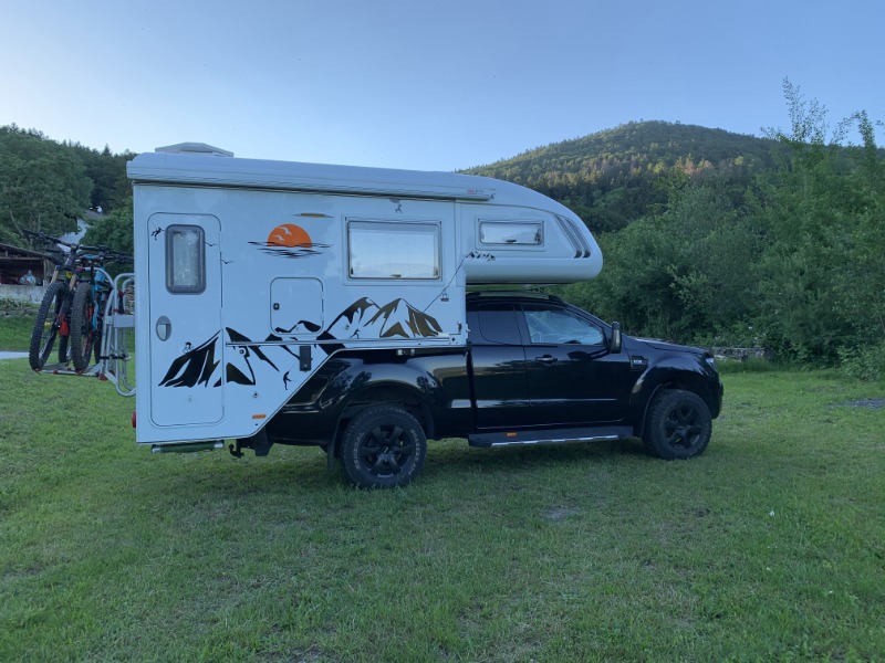

Servus @ all,
mein Wildtrak Extr. Cab, 3,2, BJ. 07/2017 ist mit Luftfederung auf 3,5 to aufgelastet.
Hinterachse 2200 KG.
Ich habe eine Tischer 260S Wohnkabine drauf. War letztens vor Urlaubsfahrt auf der Waage..:bash:
Fahre am Limit.... 3.495 kg Gesamt, aber Hinterachse 2.265 Kg.
Gibt es eine Möglichkeit den Ranger auf 3,8 to aufzulasten.... können tut es das Kraftpaket bestimmt, aber geht sowas??

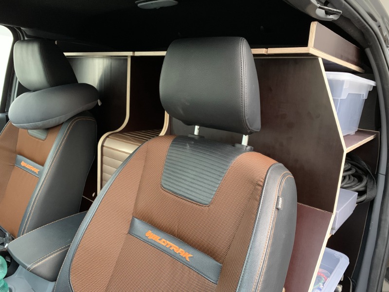

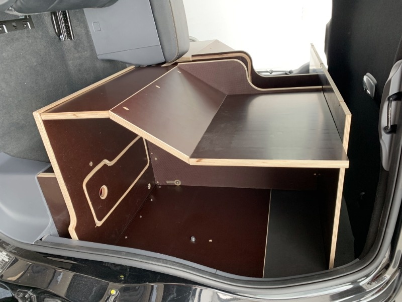

Bin seit 2 Jahren unterwegs...
Der Schrank hinten im Ranger ist perfekt... aber leider
wahrscheinlich mit Siedruckplatten zu schwer.... Nr. 1
usw....
Natürlich werde ich zuert mal den Ranger ohne Kabine wiegen...
Wir spannend....
Beste Grüße
Stefan

Ich drück die Daumen, dass du das mit der Kabine gut organisiert bekommst.
2017 wie der Ranger im der Kabine Hochzeit hatte, war ich auf der Waage....
da war alles im grünen Bereich...
jetzt ist Sat / TV dazu gekommen... und so Kleinigkeiten jetzt muss
ich halt vieles probieren...
