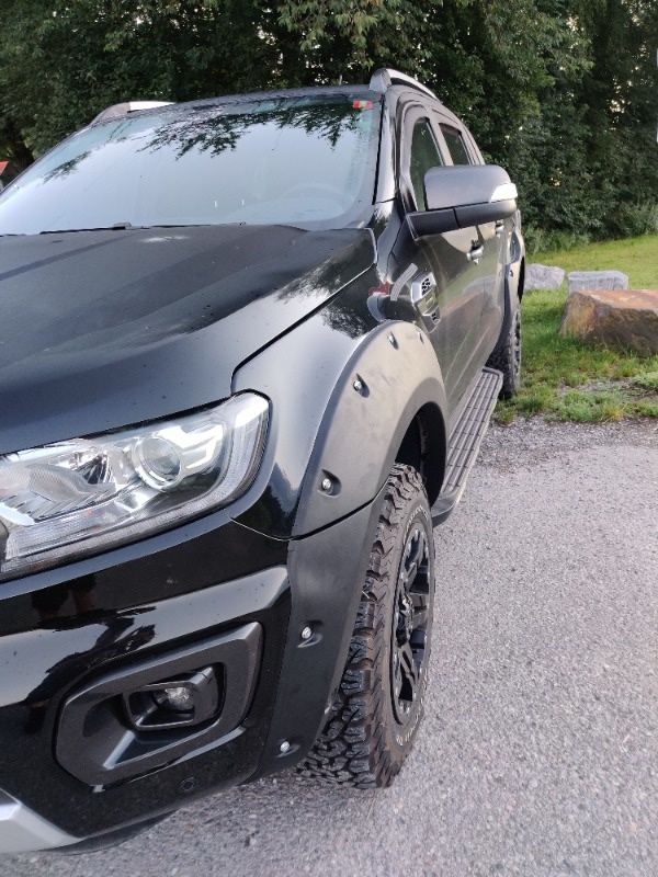

hoffe ich werd hier nicht ausgelacht, aber sind meine Infos bzgl ermitteln der Stärke der einzelnen Spurplatten korrekt?
-Fhz. möglichst waagerecht stellen
-an breitester Stelle (i.d.R Kotflügel, bei mir Verbreiterungen) lotrecht Wasserwaage anlegen
-von da auf die Reifenflanke messen
-das ist die max. Stärke einer möglichen (legalen) Spurverbreiterung
-diesen Wert mal zwei nehmen und so bestellen (z.B.: 15mm pro Seite mal zwei wären 30er Spurplatten)
Hab ich das korrekt zusammengefasst oder hat sich ein Denkfehler eingeschlichen?

Fast korrekt.
Nur das die Reifenflanke dann auch die am weitesten herausstehende Komponente ist. Sollte die Lauffläche oder die Felge weiter herausragen ist dort zu messen..
Die Reifen/ Radkombination darf nach der Verbreiterung von oben gesehen nicht über den Kotflügel herausragen.
Habe bei dem Foto mit der Aufnahme von oben bewusst etwas verkanntet. Beim TÜV hat die Werkstatt penibel darauf geachtet das kein mm über steht.

Hallo Jan,
richtig bis auf den letzten Punkt.
Die Shops geben ihre Spurplatten verschieden an, manchmal per Rad und manchmal per Achse. Da musst du einfach drauf achten beim einkaufen.
Aber.
Fang nicht an alles bis auf den Millimeter auszurechnen, denn verschiedene Reifen können auch verschieden groß ausfallen, trotz der selben Größe.
Am besten verrätst du uns welche Felgen (ET) und Reifen du fährst, und wie viel breiter deine Verbreiterungen sind - bestimmt findet sich jemand, der das selbe Setup hat.
Außerdem kenne ich die Gesetze in Ö nicht, du musst evtl. noch auf die Abdeckung des Rades von vorne und hinten achten, nicht nur von oben.
Nachtrag zum Thema Überstand.
Ich fahre 285er auf Serienfelge ET55 mit 46mm/Achse Spurplatten. Ohne irgendwelche Verbreiterungen - www.pickuptruck...ery-3
Die Reifenflanke steht über, nur die Lauffläche ist gerade noch so abgedeckt. Nach nationaler Norm zulässig und anstandslos vom TÜV eingetragen.
