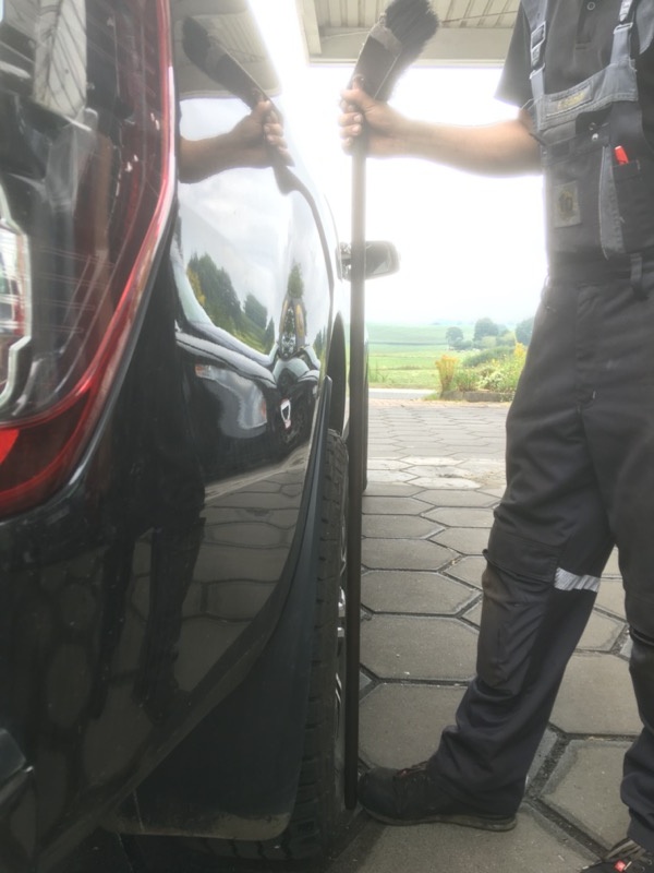

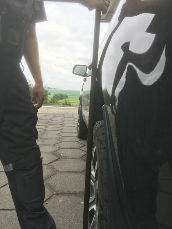

Heute war mein Ranger (Wildtrak, 3,2 L, 2016) beim TÜV und sollte gleichzeitig die Spurverbreiterung eingetragen bekommen (Fa. Eibach 21 mm je Platte). Dann Rief mich meine Werkstatt an und meinten, dass EIN Reifen zu weit raussteht und der Prüfer das so nicht abnimmt...
Vor Ort habe ich dann folgendes vorgefunden:
-- Beifahrerseite hinten
-- Fahrerseite hinten
Der Reifen auf der Beifahrerseite steht tatsächlich fast 2 cm (!!!) raus.
Laut dem Prüfer kommt es bei Pickups häufiger vor, dass die Achse nicht ganz mittig im Fahrzeug sitzt. :blink: :bahnhof:
P.s.: Überall gleiche Plattenstärke (21 mm), gleiche Felgen, gleiche Bereifung und das Fahrzeug stand auf ebenen Untergrund!
Habt ihr sowas schon mal gehört?
Habt ihr für mich eine logischere Erklärung?
Was kann man da machen?

Das ist ein generelles Problem bei blattgefederten Achsen.
Schau dir einfach an, wie die Achse in den "Seilen" (Blattfedern) hängt. Geführt wird sie noch durch den ein oder anderen Stabi und ggfs. die Stoßdämpfer. Eine Starr- oder Verbundlenkerachse ist im Vergleich über Achsaufnahmen direkt mit dem Fahrzeug(rahmen) verbunden. Da bleibt kaum Luft für Fehler. Bei der Blattfederachse hast du mehrere Montagepunkte. Wenn da die Toleranzen ausgeschöpft werden und die sich an jedem Punkt der Blattfeder summieren, steht die Achse irgendwann nicht mittig unterm Auto.
Bei den Pickups kann man dieses Problem optisch durch das Verschieben der Pritsche beheben.
Ich hatte dieses Problem an meinem VW Caddy auch als ich dort Spurplatten verbauen wollte. Der emsige Meister hatte sogar einen Tausch der Hinterachse veranlaßt. Als VW(N) erfuhr, wie der Fehler entdeckt wurde, wurden sämtliche weiteren Reparaturversuche abgewunken. Mit Tuning hätte man bei VW nix am Hut. Das wäre mein Problem und wenn ich da was verändern wolle ebenso. Das Auto ist i. O. und kann so am Straßenverkehr teilnehmen.
Der Meister klapperte dann seinen Hof ab und stellte das Problem an zwei weiteren Fahrzeugen fest. Auch in Foren taucht es immer wieder mal auf. Gerade wenn man mit Spurplatten oder neuen Felgen das Maximum an Spurweite herausholen will.
Letzte Änderung: 21 Aug 2020 08:06 von PIPDblack.
