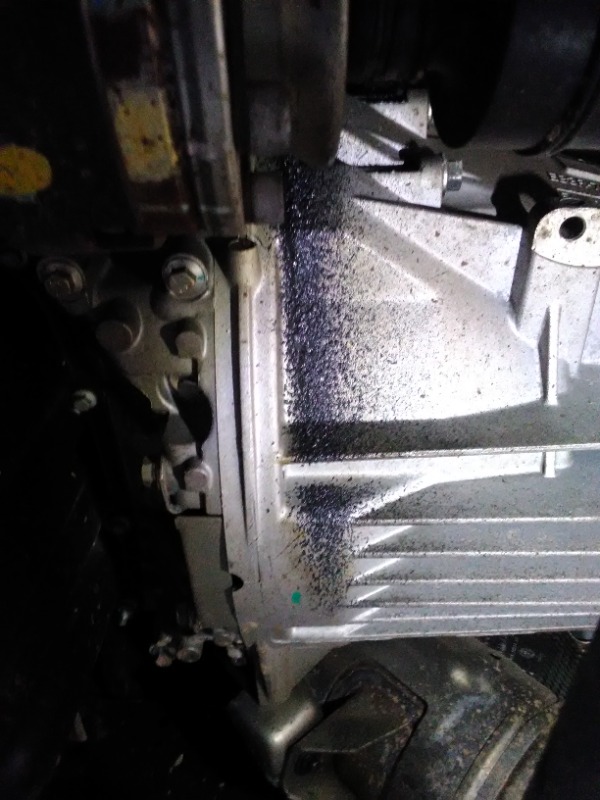

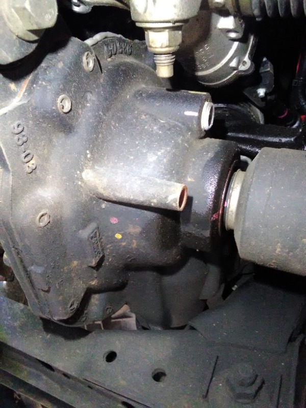

Hallo Leute,
habe jetzt seit ca. 12 Mon. einen Ranger 2AB 3,2 Ltr. Schalter. Habe schon befürchtet das die Qualität bei weitem nicht so gut ist wie beim 2Aw, was solls.
Ich hatte ihn gerade auf der Bühne um Additive ins Differenzial und Getriebe zu füllen, waren übrigens beide nicht korrekt befüllt. Da ist mir aufgefallen das am Verteilergetriebe an der linken Antriebswelle Öltropfen hängen, scheint wohl der Simmerring zu sein. An der Kardanwelle ist kurz bevor sie in das Verteilergetriebe geht noch ein Rundes Bauteil, aus diesem spritzt dunkles Fett das sich am Unterboden sammelt. Würde mich mal interessieren was dies für ein Bauteil ist.
Hatte nur wenig Zeit und konnte mich nicht länger damit beschäftigen. Ich versuche morgen mal ein paar Fotos einzusetzen.
Er hat natürlich noch Garantie aber die Zeit in der Werkstatt, will nicht daran denken was es dauert das Getriebe auszubauen oder zu erneuern. Ich brauche die Kiste jeden Tag von früh bis spät.
Er hat übrigens gerade erst 22 Tkm gelaufen.
Gruß ans Forum
21 Nov 2020 18:17 #2 von Samson
Hier mal ein paar Bilder.
22 Nov 2020 09:45 #3 von p.rauch
Nachdem Du noch Garantie hast würde ich sagen, ab zum Händler. Beide Defekte dürfen nach 12 Monaten und 22 tsd Kilometer nicht sein.
Der soll sich das anschauen, die Teile bestellen und dann einen Termin mit Dir machen.
Simmering Achswelle und Kardanwelle vorne sind maximal 1/2 bis 1 Tag Werkstattaufenthalt.
Wenn Dein Händler die Kardanwelle einschicken oder zur Reparatur geben muß ist das auch kein Problem, fahren kann man auch ohne die.

23 Nov 2020 08:16 #4 von Samson
Hallo Peter,
danke für die Antwort.
hört sich ja dann halb so wild an. War schon 20 Jahre nicht mehr in der Werkstatt, außer für die Garantie.
Man hört halt immer "Das sind nur noch Teiletauscher, da wird nichts mehr repariert". Werde mal anfragen wie der Händler sich das vorstellt und werde berichten.

23 Nov 2020 20:10 #7 von Samson
So, ich war mal beim Händler. er meint einen Tag braucht er schon. Die Ersatzteile sind bestellt und jetzt muss ich mir einen passenden Tag raussuchen. Habe in auf die Kardanwelle angesprochen und er meint auch, wenn nötig gehts auch ohne.
Ich bin 0ptimistisch, an einem neuen Wagen schrauben geht einfacher als an einer alten Kiste wo jede Schraube festsitzt.
Werde mal berichten wie es abgelaufen ist.
Vielen Dank für die ganzen Infos und Einschätzungen,
