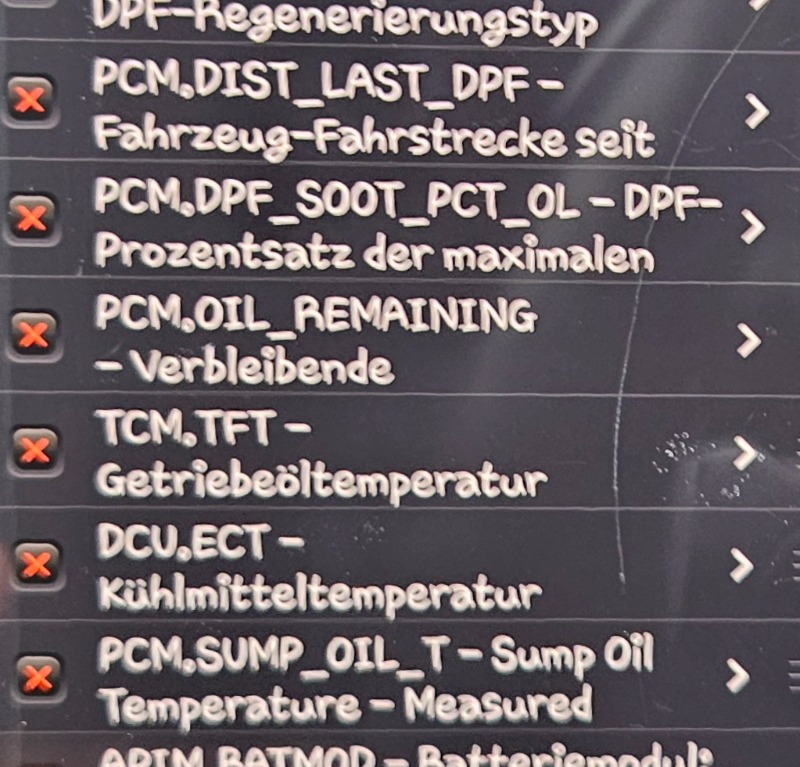

Habe ich ganz vergessen, vor Kurzem habe ich mir extra die Temperaturen von Öl, Kühlwasser und Getriebe mit in die Anzeige von Forscan gelegt
Auf der Landstraße oder bei 120-140 km/h auf der BAB und T-Shirt Wetter, liegen Öl und Wasser bei mir bei knapp 90⁰. Pfingstfreitag mit 1300kg Schrankwand sah es ähnlich aus.
Vielleicht hilft es ja weiter,thermisch scheint mir der 3.2er recht Gesund zu sein.

In welchem Modul hast du die Öltemp aktiviert bzw. codiert ? IPC?

Bei mir läuft das über ein altes S7 das "Armaturenbrett" in Forscan Light. Ich habe "Temp" eingegeben und den entsprechenden Eintrag ausgewählt.
Gruss
