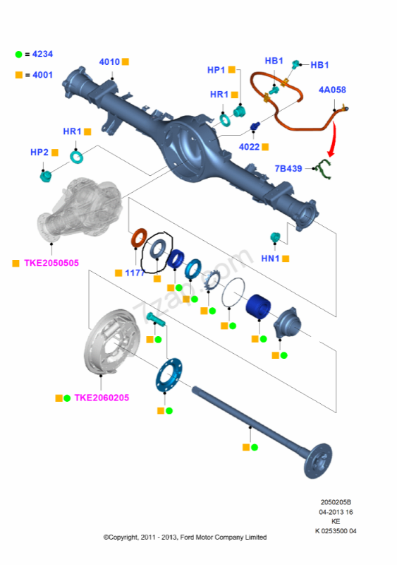

mein Ranger Wildtrek 3.2, Baujahr 2016, bringt mich langsam zur Verzweiflung. Vor 2 Jahren wurde beim Tüv fehlende Bremskraft hinten rechts festgestellt, Diagnose: Öl aus dem Differential in die Trommelbremse gelaufen. Es wurde die komplette Steckachse auf Garantie getauscht.
Jetzt dasselbe wieder, nur diesmal musste ich selbst die Kosten für die Achse tragen (Kosten ca. 700 Euro).
Nun aber zum eigentlichen Problem. Ich habe beim Ausbau der Steckachse festgestellt, dass im Achsrohr noch 2 Bauteile stecken, ein Simmerring und ein weiterer Dichtring. Letzterer ist sichtbar beschädigt. Den Simmerring habe ich als Ersatz bekommen, aber jetzt kommts: den anderen Dichtring gibt es nicht einzeln zu kaufen. Laut Aussage meiner (durchaus bemühten) Fordwerkstatt, gibt es den Dichtring nur mit kompletter Achse! Die Anfrage bei Ford direkt ergab, dass man ja nicht jedes Ersatzteil vorrätig haben kann...bitte was? Den (dahinter liegenden) Simmerring gibt es doch auch einzeln.
Hat jemand dieses Problem schon gehabt und weiß, ob es sich bei dem Dichtring um ein Normteil handelt, welches ich von einem Drittanbieter beziehen könnte?

Das ist mit Sicherheit eine genormte Dichtung. Das Ford Entwicklungskosten in eine simple Achsabdichtung investiert kann ich nicht glauben
100% Normteil.
Neue Achsabdichtung würde ich von SKF beziehen.
Leider fällt es mir schwer über deine Explosionszeichnung den Namen dieser Dichtung festzustellen. Eventuell kannst du ein genaueres Bild im ausgebauten Zustand senden.

Hallo und danke erstmal. Eine Teilenummer hat der Dichtring nicht, sonst hätte es die Werkstatt sicher bestellen können. Ich werde mir das Teil morgen nochmal genauer anschauen und auch ein Foto machen.

So, das Geheimnis ist gelüftet. Ich habe die Teile jetzt auf gut Glück rausgezogen, das ging leider nicht zerstörungsfrei. Dafür weiß ich jetzt, dass es sich um 2x die gleiche Dichtung handelt (wahrscheinlich einmal gegen Dreck von außen und einmal gegen Öl von innen), also die Nummer 1177 im Bild. Weshalb dort unterschiedliche Farben verwendet werden und es keinen Hinweis darauf gibt, dass es die gleichen Teile sind, ist mir schleierhaft. Genauso, weshalb die Ford Werkstatt und der Ford Kundendienst so etwas nicht weiß. Naja...

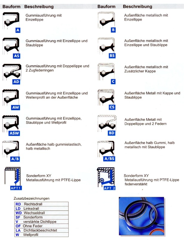

Alles klar. Bist du dir wirklich sicher dass es zwei mal das selbe Bauteil ist...?
Unbedingt auf die Gummilippe achten.
Es gibt dutzend verschiedene Ausführungen mit unterschiedlichen Zusatzfunktionen. (Bsp siehe Foto)
Du kannst den alten Radialwellendichtring auch im Schnitt ansehen.....einfach auseinanderschneiden.

Die Aufschrift auf beiden Teilen ist gleich, dieselbe wie auf dem neuen Dichtring, den ich bereits habe. Sie sehen auch genau identisch aus. Hätte ich erstmal genau nach der Aufschrift geschaut, hätte ich es vielleicht gesehen und mir etwas Stress erspart.
