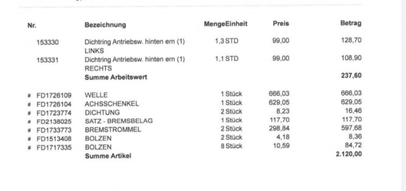

Ich habe den 2.2 mit 150 PS und ebenfalls verölte Bremse Hinterachse da Radlager defekt. Ford hat 3 verschiedene Radlager verbaut. Also ausbauen, messen und bestellen falls es im Zubehör welche gibt. Meine Bestellung war reines Glück da die Lager seit einen Jahr nicht verfügbar sind.
www.autoteiledi....html
Vom Kontakt mit Ford: Bremse verölt und bis mein Ranger repariert war, waren 58 Tage vergangen.
Da ich die Explosionszeichnung daheim auf meinen Computer habe und zum Verständnis der Ersatzteilpolitik von Ford. Alles mit grünen Punkt ist 4234, oben links im Bild.
Da ich die Radlager mit Wellendichtring selber bestellt habe, Ford dann nur die Bremstrommel die im Einzellhandel rund 50 Euro kosten, bei Ford jedoch das Stück 300 Euro, also 600 % mehr, wurde die Rechnung für die Hinterachse 1189,63- Euro + 94,83 für 2 mal Radlagersatz Hinterachse,, gesamt 1284,46 Euro. Im Zubehör ist der Preis für das Radlager mittlerweile extrem ist.
Aktuell steht mein Ranger mit Service 10 Jahre / 150000 km, alle Öle + Kühlwasser, Aggregateriemen, Bremsflüssigkeit.... und verölter Vorderachse wieder beim Freundlichen.. Die Kosten für den Ölwechsel hat Ford mit 1150,- Euro angesetzt plus verölte Vorderachse / Differential. Ich bin gespannt was da so alles auf die Rechnung kommt.

Uiih! So schnell sind die gesparten 31% von der Neuanschaffung weg. Das ist wirkliche eine miese ET Politik!
Nicht schön.
Nicht schön.

Aus welchem Grund wurden eigentlich die Bremstrommeln erneuert. Bei 150 tsd Kilometer haben die sicherlich noch nicht das Verscheismaß erreicht und das Öl könnte man abwaschen.
