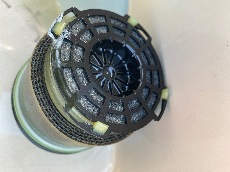

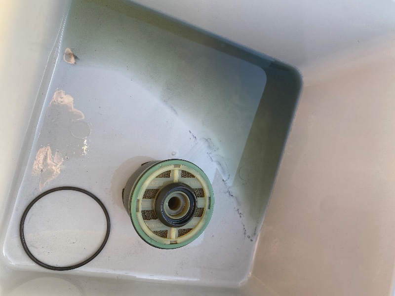

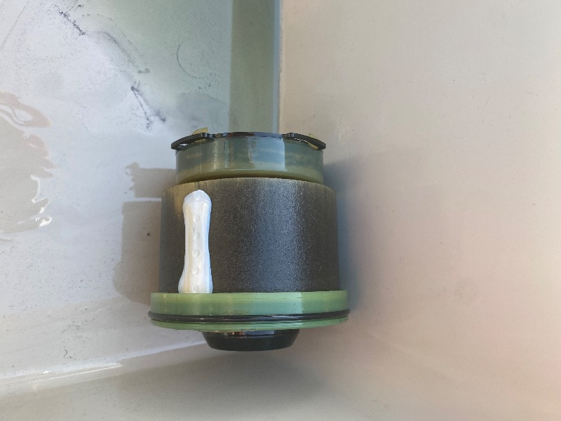

Die Lösung war wie vermutet der Dieselfilter..
Alle Fehler im Speicher waren nur Folgeerscheinungen
Meine Werkstatt und der gesunde Menschenverstand hatten recht.
Wir waren noch am Freitag in einer Ford Werkstatt, der wollte den Filter nicht wechseln wegen der Fehlermeldung mit dem oberen Öldrucksensor….
Jedenfalls am Samstag in Leon noch einen Filter gekauft
Am Nachmittag auf der Autobahn stehen geblieben, mit Müh und Not im 1. Gang eine Ausfahrt erwischt.
ADAC Pannenhilfe über die App mit automatischen Standort angefordert, keine 5 Minuten später Rückruf und Abklärung der Details. 30 Minuten später kam der Pannendienst mit Isuzu Pick up
Ich Konnte natürlich nicht warten und hab in der Shell Tanke Wanne gekauft, YouTube Video nochmal angeguckt und den Filter selbst gewechselt, 10 Minuten, als ich fertig war kam der super freundliche Pannenhelfer, mit Google Übersetzer kommuniziert
Er war der gleichen Meinung und hat noch diverse Fehlermeldungen gelöscht und Systemabfragen gemacht wie Raildruck und Sättigung Partikelfilter ( weniger als 1% nach 45 tkm ) z. B. Servicebericht geschrieben damit er sein Geld bekommt..
Jedenfalls hat er wohl den gleichen Filter im Isuzu und wechselt den alle 15tkm zusammen mit dem Öl.
Über unsere vorgeschriebenen Wechselintervalle beim Kraftstofffilter und Öl hat er nur den Kopf geschüttelt..
Nachdem es schon Nacht wurde übernimmt der ADAC die Übernachtung im ebenfalls angrenzenden Autobahn Hotel..
Jedenfalls hab ich 3 Filter heute bestellt, werde einen immer dabei haben und alle 2 Jahre oder 20tkm den wechseln.
Anbei ein paar Fotos
Tom

Melde mich jetzt doch mal wieder, leider ging der Horrorurlaub 2 Tage später erst richtig los.
Fehler trat am 2. Tag danach wieder auf…
Haben auf dem Rückweg nach D ( 3.300 km ) insgesamt 5 FFH angefahren, 1x Portugal ( Fehler Kurbelwellensensor, haben sie nicht am Lager, evtl. in Porto, natürlich nicht hingefahren, 2 x Spanien, Leon und Burgos ( 1 x Adblue nachgefüllt, haha konnte meine Wut fast nicht zügeln, Weiterfahrt, 1 x Nockenwellensensor ausgelesen, haben sie nicht, müsste eine Woche warten… Weiterfahrt ), Frankreich 16 Stunden im Stück gefahren mit den u.g. Liegenbleibern, wollten unbedingt nach D.. Probleme in diesen Ländern sind zusätzlich die nicht vorhandenen Englischkenntnisse.. dann 2 x D, gleich hinter der Grenze in Mühlhausen, kleiner Händler, kommen in der Mittagspause was schon ein Fehler war… O-Ton: „ einen Ranger hätten sie noch nie repariert, da müsste ich nach Freiburg..“ Freiburg ein Händler mit 3 Standorten, 1. Standort angefahren, war am Nächsten, „keine Zeit“ soll in die Hauptniederlassung… dort hin gefahren, nach Diskussion bereit den Fehlerspeicher auszulesen und nach dem Nockenwellensensor mal zu sehen ob evtl. Wackelkontakt. Nach halber Stunde nix gefunden außer der Fehlermeldung „Nockenwellensensor“, Teil haben wir nicht, müssen wir bestellen, nächster freier Termin in der Werkstatt wäre eine Woche später, wir sollen doch eine zusätzliche Woche Urlaub im schönen Schwarzwald machen
Abfahrt…..
Ranger steht jetzt seit 3 Wochen in der Ford Werkstatt des Vertrauens…
Kurbelwellensensor getauscht, musste auch der KAT raus….
Probleme bleiben…
Nockenwellensensor getauscht ( viele Metallspäne am Magneten )
Meister hat ihn am Wochenende wieder mitgenommen und gefahren, gibt mir gestern Abend Bescheid, er läuft, kann ihn heute holen..
Gleichzeitig wurde auch noch der 2. KD nach 4 Jahren gemacht, 45tkm jetzt auf der Uhr
Ich fahre mit meiner Frau heute früh hin, einfach 120km
Meister hatte mir zwischendurch WhatsApp geschrieben, brauche nicht zu kommen, auf der Fahrt in die Werkstatt wieder gleicher Fehler..
Zu spät, angekommen, Frau weitergefahren da noch Reha Abholung vom Bruder
Bin mit dem 9€ Ticket 2,5h in total überfüllten Zügen nach Hause gezuckelt…
Weitere Vorgehensweise:
Morgen Nockenwellensensor anschauen, die Metallspäne lassen Böses ahnen…
Habt ihr da Erfahrung? Anbahnung Motorschaden?
Mein Ölwechsel Intervall ist jährlich bzw. spätestens alle 10tkm, habe schon 4 Ölwechsel plus Einfahrölwechsel gemacht..
Evtl. auch Steuerkettenlängung möglich laut Meister,
Er darf wohl keine größere Durchsichten machen weil das Ford nicht bezahlt solange der Wagen noch „läuft“, Stirndeckel für Steuerkette und Zylinderkopf wegen Nockenwellen würde bestimmt Etwas ergeben.
7-Jahresgarantie hin oder her..
Mal schauen was er mir morgen schreibt..
Hab echt Schiss vor einem Motorschaden, 3.2l Ersatzmotor soll es wohl nicht mehr geben…
Sind locker 20 x liegen geblieben, Autobahnen inkl. Baustellen etc., ca. 50 x während der Fahrt Motor ausgegangen, Kupplung treten, anlassen und weiter ging’s..
Sorry für die ermüdenden Ausführungen, hab sonst niemanden zum Ausk……
Grüße Tom
