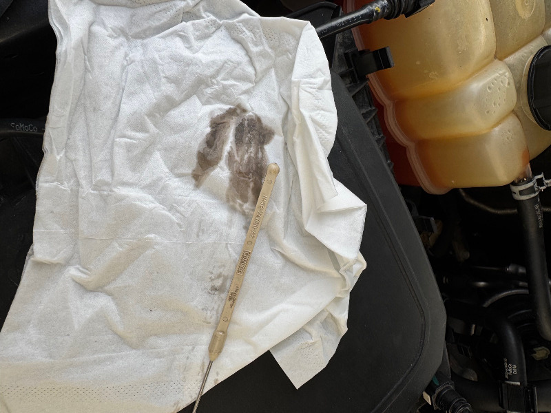

Am Wochenende habe ich es geschafft, mal nach dem Getriebeöl zu gucken, Das sieht ungefähr so aus:
Irgendwie rötlich aber auch schwarz......
Empfiehlt sich hier ein Wechsel?
Wenn ja, muss ich da unbedingt in eine Fordwerkstatt?
Ich frage deshalb, weil ich seit 9 Jahren einen KFZ-Meister an der Hand habe, der meinen bisherigen Wagen zur vollsten Zufriedenheit betreut hat, aber sich fragt wie und ob er da was zurücksetzen muss. Ich meine, Forscan und ODB-Adapter habe ich.
Ach ja, verbrannt riecht nix.

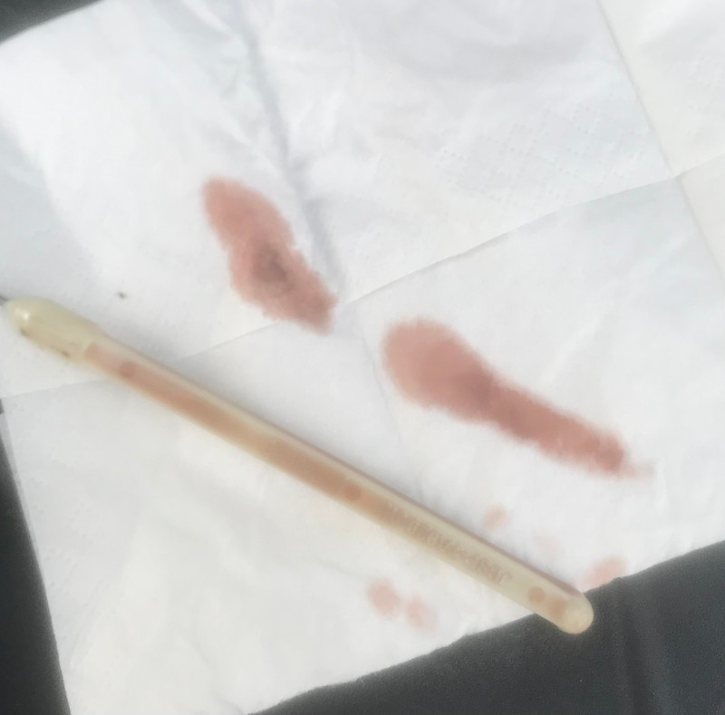

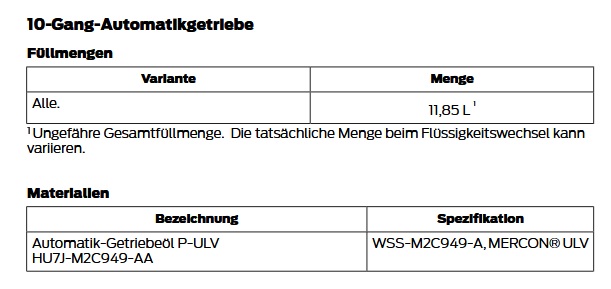

Hallo Frank,
das hat mir keine Ruhe gelassen und ich habe heute direkt mal mein AT-Getrieböl angesehen, siehe Bild anbei, wenn ich das mit Deinem vergleichen würde ich in der Tat zu einem Ölwechsel raten, da bei Dir doch die Farbe "schwarz" überwiegt, bei mir dagegen die Farbe "rot" .....Mein Ranger hat jetzt knapp 38 tkm auf der Uhr.
Ebenfalls anbei die Ölspezifikation und Menge aus der Betriebsanleitung, das solltest Du aber in Deiner Anleitung nochmal gegenchecken.
Zu dem Zurücksetzen kann ich nur vermuten, das damit die Anlernphase von dem Getriebe gemeint ist, da habe ich aber keine Ahnung wie man das zurücksetzt, evtl. reicht es einfach die Batterie mal für eine Stunde abzuklemmen. Generell sollte das Anlernen (oder eben auch nicht Anlernen) aber auch nicht zu ruckhaftem Schalten führen.
Beste Grüße
Dieter
Beste Grüße
Dieter

Hallo Dieter,
ja, ich würde auch sagen, dass meins schwarz ist und nur gaaaaanz leichte Spuren von rot enthält.
Das werde ich wechseln lassen, auch wenn schon alleine das Öl mit ca. 150 Ero nicht ganz billig ist.
Ich denke, ich werde das so machen, Öl wechseln lassen, mein Kfz-Meister weiß da schon was er tut.
Und danach klemme ich die Batterie einfach mal für ne halbe Stunde ab, dann sollte der Wagen so einiges "vergessen" haben. Hat damals bei meinem Lexus auch immer funktioniert.
Ansonsten habe ich gelesen, dass das mit Forscan gehen soll, da muss ich mal gucken,
Funktionieren soll aber auch das hier:
vehiclefreak.co...dule/
Notwendig wirds wohl werden mit dem Rücksetzen, da sich das Auto halt den Fahrstil merkt und wenn da jetzt ein anderer Fährt, was ich ja nun bin, dann bockt es halt.
