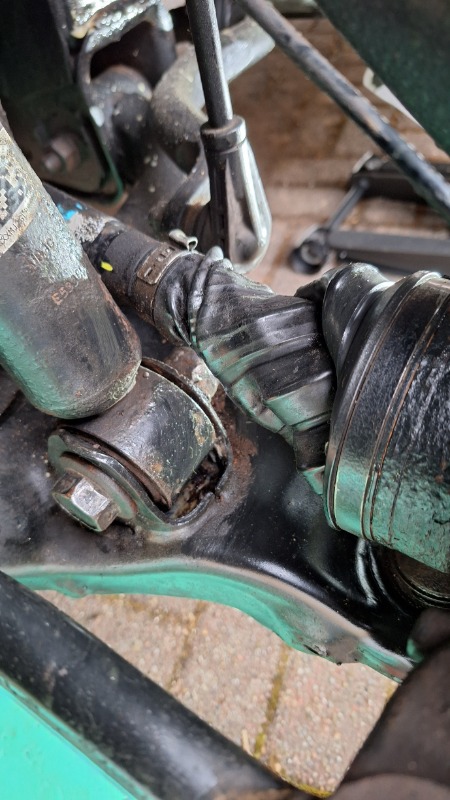

Das schlimmste war aber das hier, die Manschette hat sich völlig verdreht, warm verstehe ich überhaupt nicht.

OffRoad-Ranger antwortete auf Höherlegungskit Eibach
komisch, kann sich normal nicht verdrehen.
Ist die Welle abgeschert?

Hallo Werner,
nein die sitzt.
Ich hatte auf der Heimfahrt ein ungewöhnliches Geräusch beim einlenken gehört.
Hab dann auf einen Parkplatz nachgeschaut und gesehen das die Manschette etwas eingedrückt war in den Falten, nix dramatisches dachte ich. Hab dann etwas versucht die Falten wieder zu ziehen. Ging nicht ganz raus aber Geräusche waren erstmal weg.
Dann zu Hause auf dem Hof das da gesehen. Bin völlig ratlos weshalb.
Ist auch ziemlich viel Fett raus gelaufen.
nein die sitzt.

Also das Geräusch war die Manschette selbst die sich beim drehen etwas geknickt war in den Falten.
Ich weiß nicht wie ich das sonst beschreiben kann.
Die Zentralschraube mittig der Bremsscheibe hatte ich nicht gelöst. Am Fahrwerk nur die Mutter am oberen Achschemel gelöst damit ich die Achse absenken/abklappen kann.
So wie hier; Min 2:20
