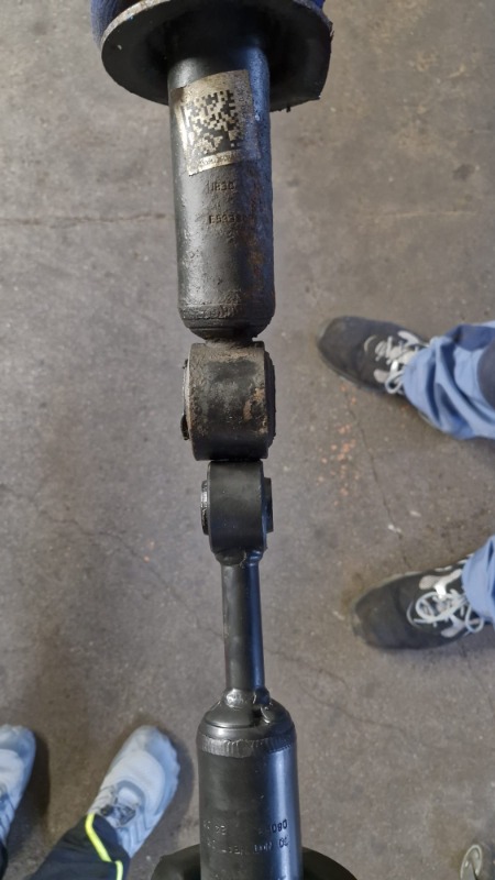

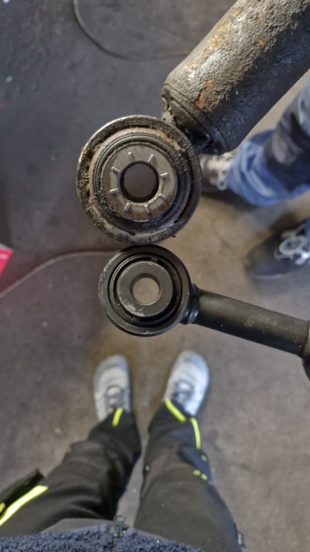

Guten Morgen Iron,
ich denke Eibach Federn und Monroe Dämpfer sind vernünftige Fahrwerksteile.
Gestern habe ich festgestellt, das sich viele Dinge zwischen Bj.2020 und selbst dem 2018 unterscheiden.
Der Stabilisator läuft hinter der VA statt an der Front. Die Dämpfer unterscheiden sich und selbst Domlager sind anders.
Ich hab alles mit Baujahr Suche bestellt und trotzdem bis auf die Federn passt nichts..
Das hat auch alles nix mit dem verdrehten Faltenbalg zu tun. Ich habe schon diverse Dämpfer und Fahrwerke eingebaut. Warum sich der Faltenbalg so verdreht ohne ersichtlichen Grund ist verwirrend.

Nur den Achsschemel gelöst oben.
Beim fahren hört man auch rein gar nichts aktuell.
Wir haben uns entschieden den Wagen zu Ford zu geben.
Die sollen neue Dämpfer einbauen und das Problem lösen.
Selbst passende Dämpfer zu bekommen scheint ein Problem zu sein.
