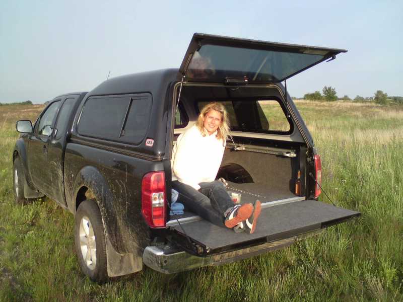

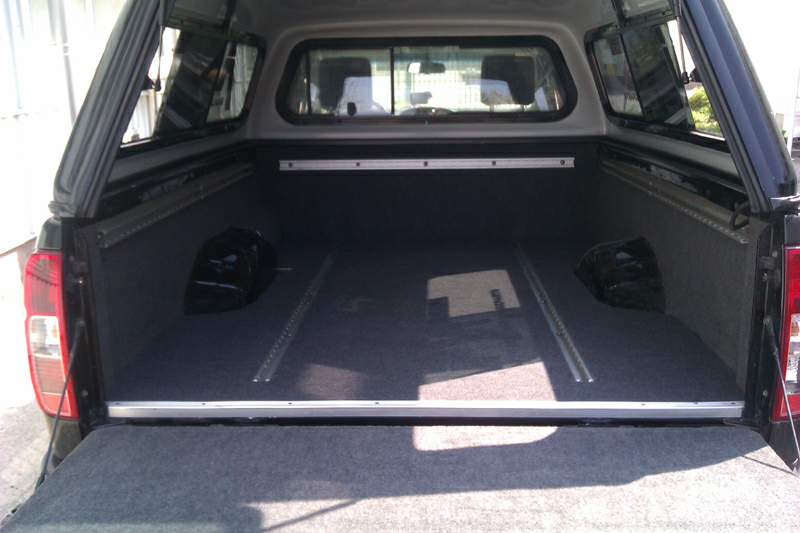

Das selbe Thema stand auch bei meinem D40 an. Durch den neuen Zwischenboden + Teppich innen an der Klappe ist die Ladefläche an der Unterkante sehr gut dicht! Die Seiten, da geht das eher schlecht. Schlußendlich habe ich an den kleinen Flügeln links und rechts 4mm dickes Gummi geklebt. Nicht 100% dicht, aber der gröbste Staub und Dreck bleibt aussen. Nass oder Feucht war es noch nie innen!
Anbei 2 Bilder, auf dem 2. Bild sind mann die Gummilappen...
Tom
Tom

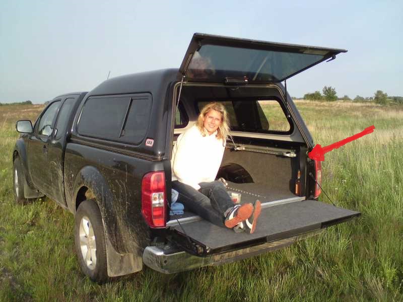

dein Beitrag hilft mir sehr. Danke für die Bildbeispiele. Nochmal zum seitlichen Gummilappen. Ist das der, wo ich den Pfeil hingemalt habe?
LG, Andy.

Jo, genau! Die sind nur von hinten mit doppelseitigem Klebeband angeklebt, schließen so flächig mit der Heckklappe im geschlossenen Zustand gut ab. Aber mehr als ein Spritz-/Staubschutz isses nicht. Aber das langt mir schon...
