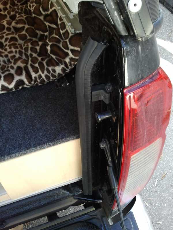

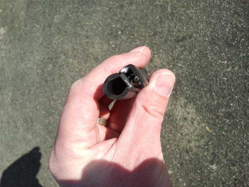

08 Mär 2014 18:19 #18
von MAK Trek
MAK Trek antwortete auf Heckklappe abdichten.
Salvete!
Höchste Zeit für eine Rückmeldung. Problem 1 von 2 dürfte gelöst sein, und zwar das Abdichten der Seiten. Mit folgendem Profil:
Die Montage war eine Sache von 15 Minuten. Als Werkzeug brauchte ich nur eine Beißzange zum Ablängen und einen Gummihammer zum Festklopfen auf dem Blechfalz. Die Heckklappe ist jetzt zumindest seitlich ziemlich dicht.
Beim Schließen der Klappe muss man etwas beherzter "zuhauen", ansonsten passt die Sache prima.
Unten, also über die Fahrzeugbreite werde ich voraussichtlich mit Moosgummi arbeiten. Leider war es zu kalt meinen bevorzugten Kleber zu gebrauchen. Der braucht gut 20°C, damit es zu einer innigen Verbindung kommt.
Ich werde weiter berichten.
Andy.
