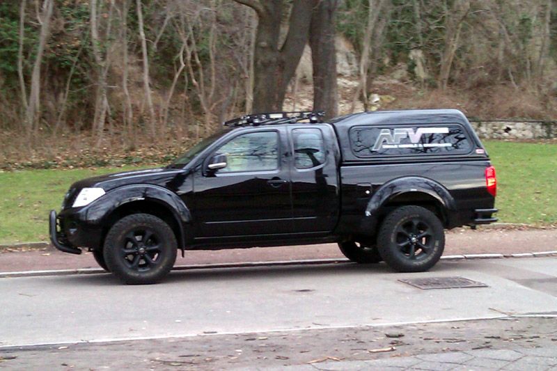

Für maximal (trockenen) Stauraum kann ich die das ARB-Hardtop empfehlen. Ich bin mit meinem sehr zufrieden. ARB gibts bei Taubenreuther.

Schönes Roofrack, sieht vorallem recht flach aus...
Was ist denn das für eins?

- Hardtop: ARB hat zwar leichtes ABS aber dafür kein FB-fähiges Schloss. Obschon Taubenreuther zzt Special Offer in "Hochformat" zu EUR 1199 (ohne Seitenschiben) bietet. UC zwar günstig, aber auch Schloss ohne FB. Da bleibt wohl nur RR übrig.....
