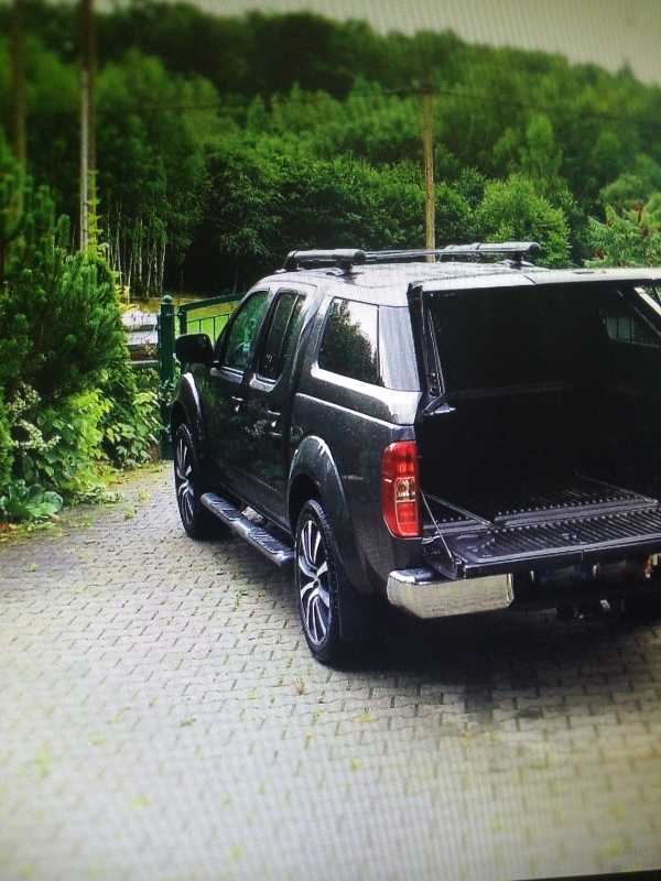

Der Navara von meinem Kumpel sah so aus:
Optisch echt ein Hingucker! Allerdings bedingt durch die 285er Walzen eine ausgeprägte Anfahrschwäche, was echt ein wenig genervt hat! Mit Serienreifen paßt das optische Bild überhaupt nicht mehr, also für die Höhe (4 cm Spacer + 8 cm Bodylift) braucht man schon 285er!
