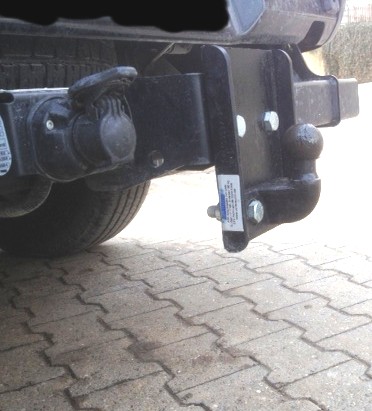

Auch ich bin krampfhaft auf der suche nach einer vernünftigen Lösung wegen der höhe der Anhängekugel.
Was haltet ihr hiervon:
www.kupplung.de....html
in verbindung mit einer tieferen Kugel.
www.kupplung.de...THUMB
gruß

die Idee hatte ich auch schon - geht aufgrund zusatzverstrebungen hinter dem Anschraubbock nicht
die einzigste Möglichkeit ist eine AHK die von vornherein auf 4 Loch aufbaut egal ob 85 oder 90er Lochbild
is leider so
geht beim freundlichen schimpfen - da wird dir geholfen. lies meine Beiträge dazu
Viel Erfolg.
Grüße Hary

es gibt zur Adapterplatte von aukup.de eine mögliche Alternative.
Bei venta-supply.de wird eine ähnliche Lösung angeboten, nur hier
wird die Platte mit den Kantungen andersherum angeschraubt.
Auch soll es möglich sein zusätzliche löcher zu bohren um z.B.
einen 4-loch Kugelkopf anzuschrauben und TÜV geprüft ist
sie auch.

Paulwatson schrieb: Nach DIN7xxxx und einer EU-Verordnung (kann ich heute Abend nennen, wenn es interessiert), hat die Höhe einer Kuglekopfkupplung (gemessen Mitte Kugel) zwischen 35 und 42cm zu betragen.
Moin Paule,
auf Dein Angebot möchte ich in der Tat gerne zurück greifen. Es wäre daher toll, wenn Du die betreffende Norm und Vorschrift spezifizieren würdest.
Fetten Dank!
Gruß! Sasa
vielen Dank fuer den Hinweis, das ist sehr lustig. Ist die gleiche Platte, Abmessungen stimmen ueberein, allerdings hat sie eben weniger Loecher und geht auch nicht so viel tiefer, die aukup Platte liesse rein theoretisch 150 m Tieferlegung zu. das waere genau der richtige Wert bei einem originalem Ranger Wildtrak, also von 520mm -150mm auf 370 mm, ideale Hoehe.
Wenn dann OME Fahrwerk und andere Reifen kommen, kann man die Loesung schon wieder vergessen. dann kommt die Kiste naemlich ca. 80 mm hoeher und nix passt mehr.
Joerg
23 Mär 2013 16:09 #126 von Paulwatson
Paulwatson antwortete auf AHK & Anhängerbetrieb
Diese Verordnungen beschreiben wie Kupplungen (in unserem Fall Kugelkopf) auszusehen zu haben:
DIN 74058
EU-Verordnung 1994L0020 DE vom 01.01.2007
Ich hoffe damit geholfen zu haben.
Mfg
Paule

rain schrieb: auch nicht so viel tiefer, die aukup Platte liesse rein theoretisch 150 m Tieferlegung zu. das waere genau der richtige Wert bei einem originalem Ranger .
Joerg
150m :anbeten:
23 Mär 2013 18:57 #128 von ranger-hb
ranger-hb antwortete auf AHK & Anhängerbetrieb
@Martin: Noch tiefer und der Pflug ist fertig ;-)
Wenn da jetzt ein Anhänger mit Stützrad angehängt wird, 100 kg Stützlast und der Ranger beladen, dann ist schon eine Verkehrsberuhigung (Kissen) eine Herausforderung.

Was haltet ihr davon, wenn man die 2 vorhandenen Löcher sauber zuschweißt schön lackiert und 4 neue bohrt , passend für eine 4 loch Platte.
nur mal so ein gedanke !!!
