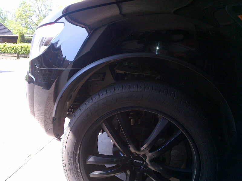

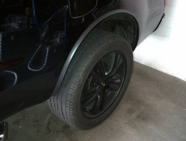

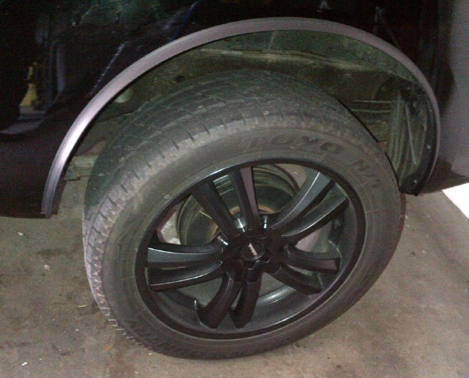

22 Mai 2014 20:58 #16 von Ranger OD
Ranger OD antwortete auf Kotflügelverbreiterungen
Da es ja anscheinend nix neues hierzu gibt,
habe ich den Tip vom "huskyman" mal umgesetzt. :daumen:
Das heist die small fender flares von Detla 4x4 abmontiert und die Gummilippen bei Hansen bestellt.
Die auf Länge jeweils im 45° Winkel zu geschnitten und unter die Kotflügelkanten geklebt.
Hier mal ein paar Bilder:
Ich finde das sieht bei weitem stimmiger aus als vorher die Teile von Delta!

23 Mai 2014 13:29 #18 von Wurmloch
Wurmloch antwortete auf Kotflügelverbreiterungen
hatte auch die Lippen von Hansen dran, optisch schöner als die Delta. Bei mir sind auch noch die Schmutzfänger verbaut, so dass die Montage (teilweise unter den Schmutzfänger geschoben und passend geschnitten) schon eine ziemliche Fummelei war. Trotz des Einsatzes von Alkohol (an den Kotflügeln!) vor dem Kleben musste ich von innen mit Panzerband nacharbeiten, da sich die Lippen schon wieder lösten.
Allerdings ist der Ranger nun bei Ford zur Konservierung gewesen und mir war klar, dass die alten Lippen nicht wieder dran konnten. So habe ich nun die Deltas dran, nicht so schön, aber TÜV-konform. Bei den Deltas waren 4 Krampen mit Spax dabei, die nun die Lippen mittig fixieren. Die konnten gut verbaut werden, da ja die Innenkotflügel runter waren, zusätzliche Bohrungen waren nicht nötig. An den Enden werden sie von den Kunststoffdübelschrauben (wieauchimmerdiesedingerheißen) mit fixiert. Das hält nun hoffentlich für länger.
Gruß, Uwe

  • Ranger OD
23 Mai 2014 14:01 #20 von Ranger OD
Wurmloch schrieb: hatte auch die Lippen von Hansen dran, optisch schöner als die Delta...
...vor dem Kleben musste ich von innen mit Panzerband nacharbeiten, da sich die Lippen schon wieder lösten...
...Bei den Deltas waren 4 Krampen mit Spax dabei, die nun die Lippen mittig fixieren...
Hallo Uwe,
danke für Deine Erfahrungen mit den Gummilippen.
Von "huskymann" hatte ich die Info, daß die super halten, da bin ich ja mal gespannt.
Ich habe die komplette Radhausverkleidung von den Kotflügeln gelöst, alles schön sauber gemacht und mit Bremsenreiniger entfettet. Dann bei ca. 20°C die Lippen unter geklebt. Nur bei der Vorderen Stoßstange habe ich mit doppelseitigen Klebeband unterfüttert. Dann die Radhausverkleidung wieder montiert und 24 Stunden Stehen gelassen.
Das Deine Delta Lippen jetzt besser zu fixieren sind ist ja gut. Meine musste ich mit Spax in die Radhausverkleidung schrauben, das hat mir schon mal gar nicht gefallen und irgendwie sind die zu mindest nach hinten zu kurz. Von der blöden Fuge zum Blech mal ganz abgesehen. Für meinen Geschmack hätte Delta das besser lösen können.
