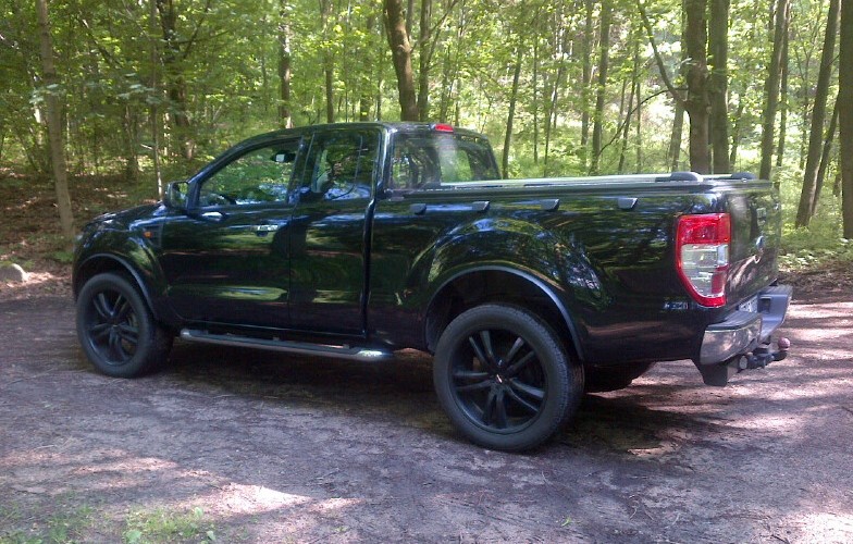

Kann mal einer den australischen Ranger Zubehörkatalog verlinken? Besten Dank!
@Mario - schick!
@Mario - schick!
