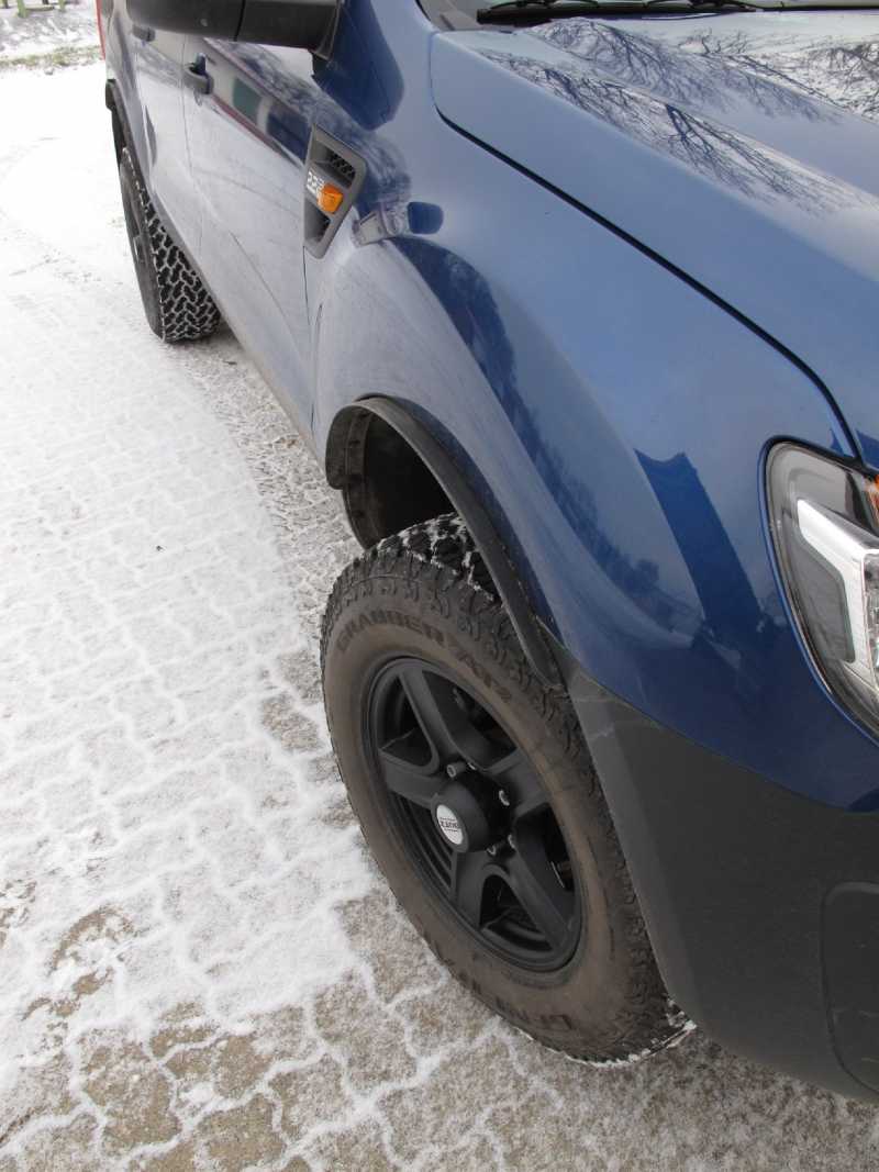

ich bin mal wieder auf der Suche nach einem ansehnlichen Ersatz für meine jetzigen Kotflügellippen gewesen. Leider gibt es da bisher eigentlich nicht wirklich was.
Die kostengünstigen Fender Lips von Delta 4x4 wie ich Sie dran habe.
oder die sehr kostspieligen von Delta 4x4
Dann habe ich die noch gefunden, aber das Bild ist recht klein und die weiteren Infos sind auch eher nicht vorhanden.
Gefallen würden mir auch die Modelle von Bushwacker, aber die gibt nicht für unser Rangermodell. Da es diesen Ranger auf dem Nordamerkanischen Markt ja nicht geben wird, wird Buschwacker wohl auch keine dafür herstellen!? Ob die evtl. auch an unseren Ranger passen würden?
POCKET STYLE FENDER FLARES
EXTEND-A-FENDER
Vielleicht ist ja jemanden anderes schonmal was über den Weg gelaufen. Wie sieht es in Thailand aus?
Mark

23 Mär 2013 22:08 #4 von FarmRanger
FarmRanger antwortete auf Kotflügelverbreiterungen
JN75 schrieb: Hallo Mark,
Hab 7,5 X16 ET 38. Müssten daher nicht ganz so weit rausstehen wie bei Dir oder?
Steht eine zusätzliche Radabdeckung in Deinem Fahrzeugschein oder ist das nur zur Abnahme nötig? ;)
Hallo Jens,
laut ET-Rechner müsste Deine Felge fast 1cm weiter nach innen stehen als bei mir, da du aber die gleiche Reifenbreite hast, wird das Rad nur etwa 0,5 cm weiter nach innen stehen - also fast nicht wahrnehmbar.
Die zusätzliche Radabdeckung steht bei mir im Fahrzeugschein, weil die Kunststofflippen laut ABE von Delta eintragungspflichtig sind. Die Gesamtbreite des Autos ändert sich nämlich dadurch :blink: .
Da die Räder aber vollständig abgedeckt sind, solltest Du mit einem kulanten Prüfer um die Kotflügelverbreiterung herum kommen. Einfach mal vorab den Prüfer fragen, wenn der es nicht tut, dann eben ein anderer.
Mark
