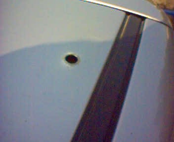

07 Jun 2014 20:13 #17 von p.rauch
p.rauch antwortete auf Airlineschienen angebaut
Hier mal ein Loch einer Einnietmutter der Werkseitig verbauten Dachreling meines letzten GW.
Die Dachreling hatte bis zur Rostbedingten erneuerung nach eineinhalb Jahren nur gelegentlich den Windabweiser für meinen Anhänger zu tragen.
Zur Befestigung von Airlineschienen sind schon für eine Belastung von 350 daN nach ISO 27955 M6er Schrauben mit einer Zugfestigkeit von 10.9 in einem Abstand von 75mm vorgeschrieben.
Um M6er Einnietmuttern aus dem Blech zu ziehen reicht eine Schraube mit der Zugfestigkeit von 4.6
Steinigt mich jetzt bitte nicht, ich möcht hier keinesfalls den Zeigefinger erheben, sondern nur mal zum Nachdenken anregen.
Es nutzt schließlich niemandem wenn eine optisch hervorragend gesicherte Ladung im Bedarfsfalle samt den Zurrpunkten davonfliegt.
