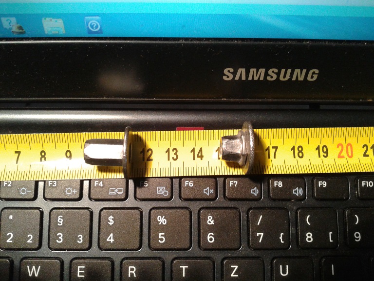

statt dessen ist meine ladefläche beschichtet mit raptorliner. durch's blech gebohrt, bohrlöcher bearbeitet, blindziehmuttern (spezal aus dem fahrzeugbau(sechseckig, nicht rund!)) eingezogen, airliner gebohrt und angephast, flächig spezalkleber auf die schiene (so das vollflächig unter druck verklebt wird und nix "unterwandern" kann), schiene gewendet und mit edelstahl senkkopfinbusschrauben von kabinenwand zur ladeklappe in folge verschraubt (muß bei mir so, weil sie an der kabinenwand anstehen)

Wo hast du die sechseckigen Blindziehmuttern her ? Ich finde nur die runden. Hättest du einen Link dazu ?
Danke gefunden !!!
Möchte meine Ladefläsche auch mit Herkuliner beschichten ( habe ich schon da ) Dann die Schienen verkleben und dann mit M6 Blindziehmuttern und verschrauben. Welche Länge müssen die Blindziehmuttern den haben damit sie passen ?

ich hab halt "so einiges" in meiner werkstatt und vor allem auch das passende werkzeug dazu!
genauere bezugsquellen will ich dann mal nicht nennen, weil es unwarscheinlich ist das du selbsttändig bist und 1k aufwärts beziehen willst
ich hab 15mm mit 1/3 aufwulstung genommen (weil ich weiß was damit in der industrie befestigt wird. und die schiene damit alle ca 10-12,5 cm durchschraubt (geschätzt, weil ich jetzt zu faul bin zum auto zu latschen und genau zu messen. ich glaub mittig jedes 3. "loch".
wichtiger als die gesammtlänge der dinger ist die aufwulstung!!!
und viel spaß wenn du die dinger per hand einziehen willst/musst!

Hi tomax,
Danke für deine Antwort !! Dann werde ich mal schauen das ich auf die Aufwulstung achten.
Bilder sagen mehr als 1ooo worte.
Ja beim einziehen werde ich wohl meinen Spass haben..
