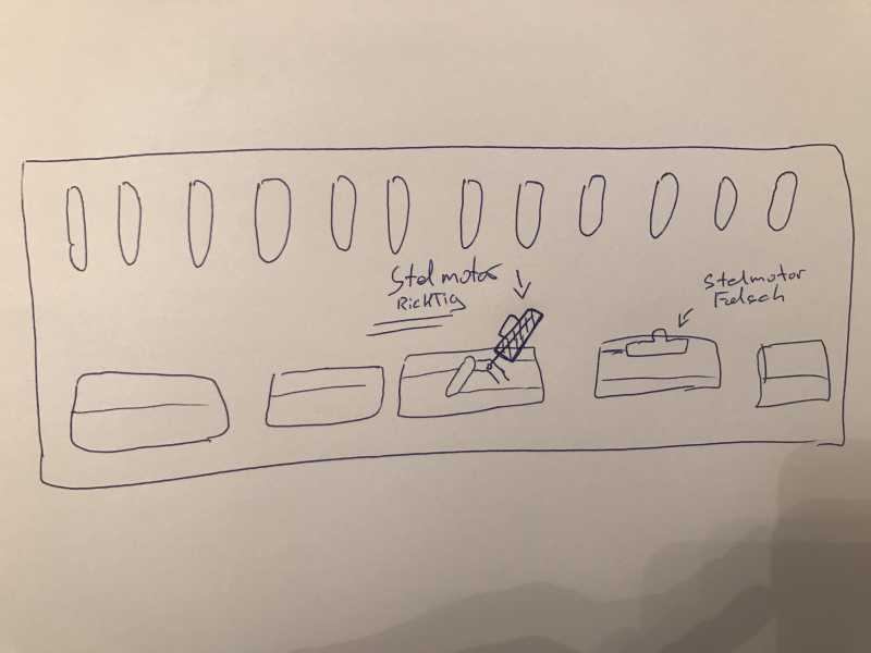

Hai. Ja, das ist das richtige Teil.
Du brauchst ein 2pol. Ich habe aber nicht wie in Anleitung von ford ist eingebaut da den Winkel ist zu groß.
Ich mache Skitze später.
Grüß
Grüß

13 Dez 2016 17:34 #25
von RomanZ
RomanZ antwortete auf Heckklappenverriegelung / SecureX
