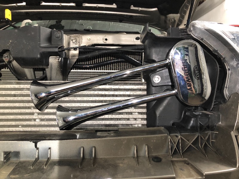

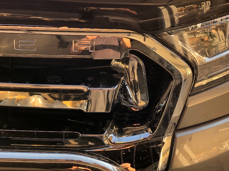

30 Jul 2019 16:05 - 30 Jul 2019 16:06 #79 von r-biker
r-biker antwortete auf Hupe ist zum Heulen
Ich bin auch heute das Thema Hupe angegangen.Die orig.ist ja echt peinlich.So.verbaut wurde die Big Blast von Sinustec mit kompressor und 118DB.Alles mit E*Nummer und zugelassen.Von platz her gings super,der Ranger hat ja genug davon.Kabel hier,kabel da,ein arbeitsrelais mit sicherung...alles kein problem..Nach paar stunden..:haben_will: einfach nur HAMMEEEER. Hab jetzt kein video hochgeladen,bei youtube gibts reichlich davon.
Alex
2018er Wildtrak 3.2 Automatik
Letzte Änderung: 30 Jul 2019 16:06 von r-biker.
