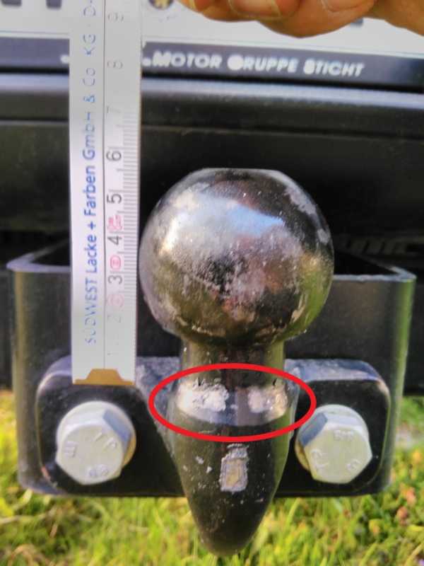

Dein Kugelkopf sieht auch schon etwas anders aus als meiner.
Bei mir ist diese blöde Verjüngung, da sieht man auch schön wo er fassen will aber nicht kann weil es zu dick ist.
Was meinst dazu?
Was meinst dazu?

Stimmt, bei mir ist da eine deutliche Kante, wo bei Deinem Kugeklopf der Übergang konisch verläuft.
Das wird der Fehler sein.
Das kann man auch nicht einstellen, sondern man müsste diese Stelle etwas weg schleifen, oder einen anderen Kugelkopf probieren der passt.

Meinst du das könnte man wegschleifen?
Mit was, ist ja schon harter Stahl?

Mit einer Metallfeile, weil mit der Flex nimmt man schnell zu viel Material weg und so hart ist Stahl auch nicht wie man immer denkt.
Oder lass es von Deinem fFH nachbessern. Du weißt ja jetzt genau woran es liegt.
Bei Sönke's Tip mit dem anderen Kugelhals, solltest Du bedenken, dass dieser mit mind. 240Nm angezogen werden muß. Da ist das mit der Feile glaube ich der geringste Aufwand, wenn Dein fFH Dir nicht hilft.
Ranger OD antwortete auf Thule VeloCompact 926
sunzi schrieb: Meinst du das könnte man wegschleifen?

habe soeben gesehen, dass ich das gleich Problem habe mit der Thule Velo Compact 926. Bekomme es auf den Kugelkopf, jedoch kann ich den Hebel nicht umlegen..
Konntest du das Problem bereits lösen?
Und falls ja, wie?

So Gast es gibt da eine Verstellschraube mit plus - minus mit der man den Verschluss anpassen kann. Also bei dir etwas an minus drehen bis du den dann runter gedrückt bekommst. War bei mir auch so,
Aber auch nicht zuviel man soll ungf. mit 45 kilo drücken müssen
