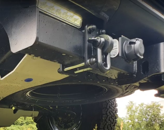

Ich hab noch ein Bild gefunden, wo man die Halter vielleicht a bisserl besser erkennen kann:
Ich finde sie so am schönsten, es gibt auch noch welche, die rundrum gehen, aber da hängt mir persönlich der Schäkel zu tief....

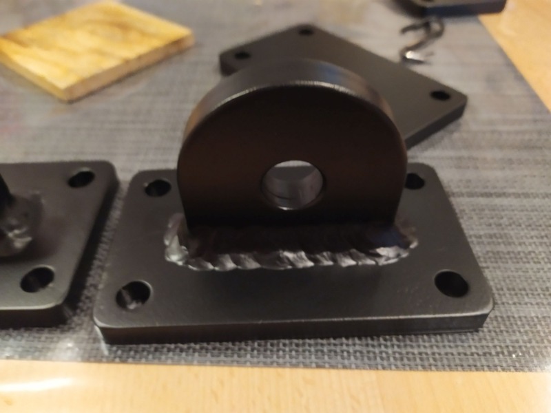

30 Jul 2020 19:00 - 30 Jul 2020 19:08 #106 von Johann
So, leider versuche ich in meiner Firma Corona etwas aufzuholen und bin daher viel unterwegs.
Ich für mich bleibe bei meinem Entwurf aus dem Beitrag #68.
Preis sollte sogar noch passen.
Wie bereits geschrieben. Es ist Hobby und muss alles zeitlich irgendwie passen.
Teile unbearbeitet zum selbst verschweißen und lackieren/beschichten
Wenn die Zeit passt könnte ich jedoch wenige schweißen.
Der senkrechte Abstand der Schrauben soll knapp 100mm betragen (soll ja unterschiedliche Traversen geben)
Um das nicht noch weiter zu verzögern: Werde Mittwoch Abend die Teile ausbrennen in Auftrag geben.
Das auf dem Bild wird es mit den Änderungen: Bohrung 2mm größer, Bohrung weiter zum Rand versetzt, Halter etwas trapezförmig an der Grundplatte
Wer möchte jetzt?
