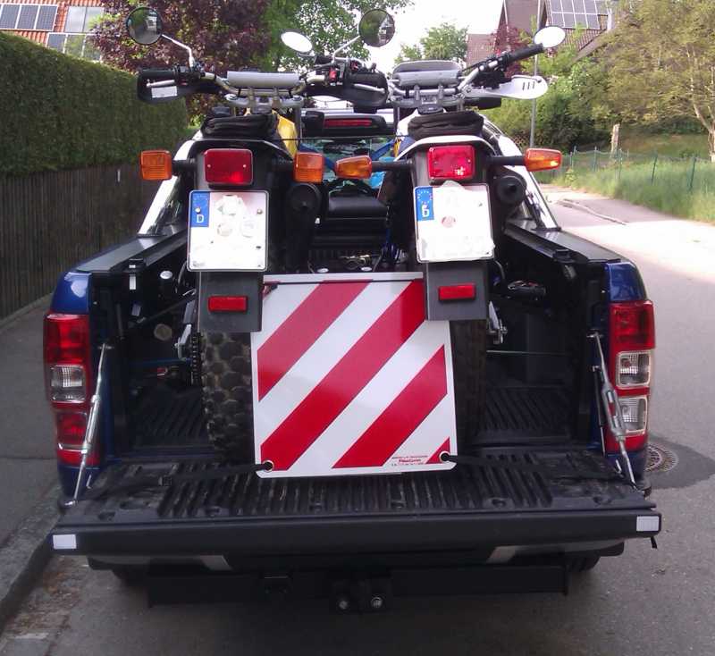

ich lade z.B. 2 Motos auch über Auffahrrampen. Dazu habe ich mir eine Verstärkung an der Seite parallel zu den Seilzügen gebaut. Das hält gut 400 kg aus und so kann ich auch mit offener und gleichzeitig fixierter Klappe fahren.

punktuelle Belastung sicher nicht. Aber ob die Unter-Kante der Wanne 800kg verträgt? Ist dort ja nicht unterstützt.

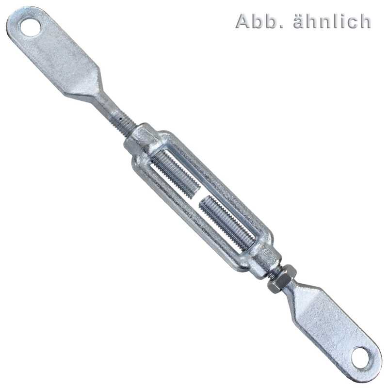

Ich habe zur Befestigung der Klappe die Schrauben-Punkte des Schloß-Trägers verwendet (an der Wanne und der Klappe), also zusätzliche Befestigungspunkte. Das Seil habe ich belassen. Als Streben habe ich in Stahl-Hallenbau übliche Spann-Schlösser in passender Größe genommen (siehe Bild), da diese sich gut einstellen lassen. Dauert nur ca. 10 min. die Streben zu montieren/demontieren. Im Urlaub mit meinem Motos fahre ich immer mit dieser Konstruktion, auch mal offroad.
Wenn diese Konstruktion nicht hält, bricht sowieso die ganze Klappe/Wanne zusammen.
MlG

eine Art Schnellverschluß mit den Spannschlössern sollte sich ja auch bauen lassen.
Eine Möglichkeit:
Gewindebolzen aus Edelstahl und Flügelmutteren (habe bei mir Hutmuttern verwendet, da ich nicht ständig abbauen muß).
Da die beiden Bohrungen des Spannschlosses natürlich einen größeren Durchmesser als der Gewindebolzen haben, habe ich eine passende Gewinde-Hülse mit Silikonschlauch (gibt es als Meterware im Baumarkt)überzogen (leicht überstehend zuschneiden) und so noch eine Art Dämpfung erzeugt.
Beim Zuschrauben wird das Silikon leicht zusammengepresst (u.U. Beilagsscheiben verwenden) und durch die Aufweitung eine nicht klappernde, gedämpfte Verbindung erzeugt
So an der oberen und unteren Verbindung umsetzen.
Ohne den Seilzug ist auch eine stabile Absenkung über 90° einstellbar, ohne dass die Klappe an die AHK kommt!!

bei deiner Lösung kann die Klappe aber noch nach oben springen, wenn du z.B. über eine Bodenwelle/Schlagloch fährst!? In den USA gibt es auch eine einhängbare Stange zu kaufen.
Besonders die Raste des Schlosses an der Klappe aber auch der Schlossbügel an der Wanne können selbt keine hohe Last aufnehmen. Die Verschraubungen schon eher.
Ich wollte ja eine sehr stabile Lösung, da beim Verladen die Klappe mit mehr als 200kg belastet wird, also quasi eine belastbare Verlängerung der Wanne.
Während der Fahrt entstehen zudem noch dynamische Lasten.
