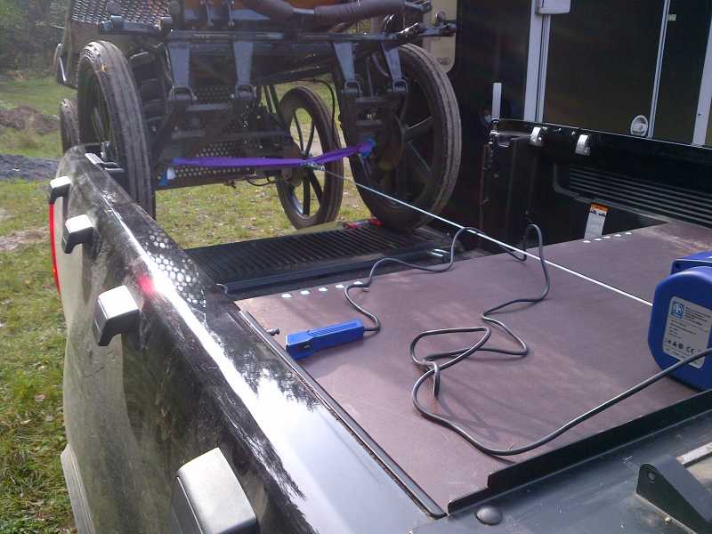

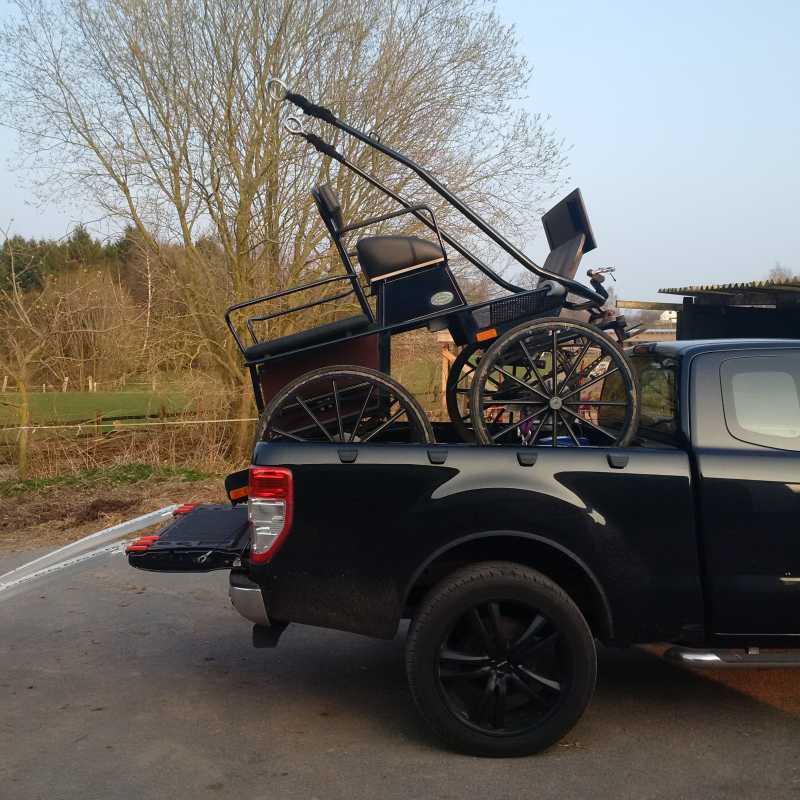

Ich kann mich natürlich auch irren. Die Kutsche auf dem Bild wiegt 350kg.

Ja, die ziehe ich mit einer elektrischen Seilwinde da hoch, ohne an der Klappe was zu verändern. Wo die tatsächliche Gewichtsgrenze liegt kann ich Dir nicht sagen, aber mit einem 800kg Minibagger würde ich das definitiv nicht mehr machen!
Wie schon mal geschrieben, würde ich an Deiner Stelle entweder die Klappe ausbauen, oder die Seile aushängen und die Klappe vorsichtig gegen die AHK klappen, dabei einfach einen dicken Lappen zum Schutz zwischen Kugelkopf und Klappe legen und die Auffahrrampen auf die Ladefläche legen.

wie währ es damit: bei einer seilereifachbetrieb sich die fangseile nachbauen lassen, nur in "länger" (sollte man halt vorher ausmessen, a) wie lang die sein müssen und b) das die dann nicht "überschnappen") das die klappe dann 135° aufgeht (90° und weitere 45°) dann sollte die auffahrrampe in der ladefläche auflegbar sein (sofern sie nicht steiler als 45° ist) und die klappe noch nicht auf die ahk knallen. hat natürlich den nachteil das die klappe dann IMMER "erweitert" öffnet.

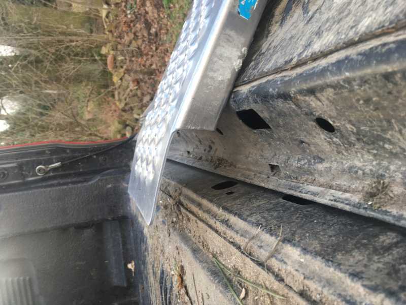

So siehr es aus mit der Klappe auf der Kugel
Keine Chance für die Schiene
Klar, dass Du die kurzen Spielzeugschienen, die für flache Anhänger gemacht sind, da nicht drauf legen kannst. Das was die tragen dürfen, hält auch die Heckklappe.
Ich kann mir auch nicht vorstellen, das die den 800kg Minibagger tragen.
Da brauchst Du erstens längere und zweitens gekröpfte Auffahrrampen, denn so ist das eh zu steil.
