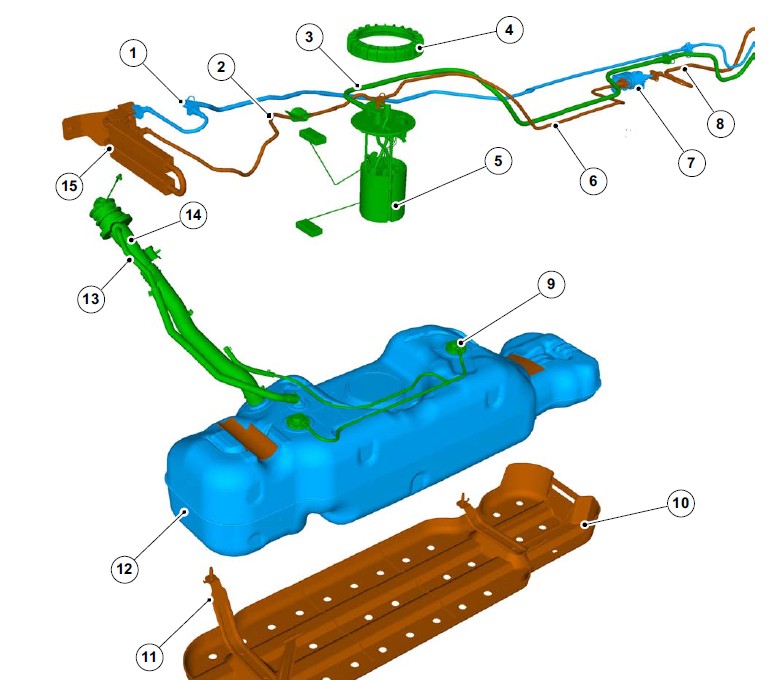

Solange, wie Thorwald da schon mit rum eiert, hätte ich es längst angeschlossen und probiert
Egal. Guck am Dieselfilter, da sind die Leitungen meist mit Pfeilen versehen.
Die Rücklaufleitung ist meist dünner, wäre der zweite Hinweis.
Hat den kein Ranga Fahrer mal eine Heizung angeschlossen? Es sind doch so viele hier?

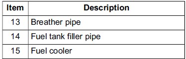

Der Ranger hat vor dem Tank einen Krafstoffkühler sitzen, der macht meiner Meinung nach nur in der Rücklaufleitung Sinn.
edit
Der Ranger hat ne klasse Leitungsführung
Bildquelle WHB
edit
Bildquelle WHB

Ich habe eine Lösung gefunden.
Der Ranger hat offensichtlich eine Vorrüstung zum Anschluss von Heizungen.
Der kleine 8mm Nippel der auf dem Bild mit 5 bezeichnet ist, scheint dafür zu sein.
der ist eigentlich geschlossen, ich hab da minimal etwas von abgesägt und einen Schlauch draufgeklemmt.
Mit einer Ballpumpe gesaugt und siehe es kam Diesel.
Hab den Schlauch dann unterm Auto verlegt.
In den Schlauch eingebaut habe ich eine Rücklaufsperre und ans Ende eine SchnellKupplung.
Damit hat sich das dann erledigt.
Danke für eure Hilfe

Die bezeichnung für diesen Anschluss lautet "Fuel fired booster heater fuel pickup connector"
Für alle die so gut englisch können wie ich, habe ich es mal durch ein Übersetzungsprogramm gejagt und siehe da "kraftstoffbefeuerte Zusatzheizung Kraftstoffaufnahmeanschluss" kommt dabei raus.
Thorvald, Du liegst also richtig.

Tja, Mist klappt nicht.
Ca ab 3/4 Tankfüllung saugt der Anschluß Luft.
Da fehlt innen wohl ein Saugröhrchen in die Tiefe des Tanks.
Der Anschluss an sich ist aber der richtige.
Da muss ich jetzt wohl doch den Tank runternehmen.
Sehr ärgerlich
Grüße aus dem Norden
Sehr ärgerlich

Mglw. ist diese Öffnung genau dafür da so einen "Tankentnehmer" wie in einem der vorigen Postings verlinkt dort einzusetzen.
Soweit ich weiß ist das beim Einbau von Standheizungen inzwischen gang und Gäbe, da man sich eben nicht auf druckfreie Rückleitungen o.ä. verlassen kann und will.
