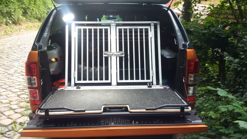

Die beste Lösung der Laderaumbeleuchtung find ich geht über den direkten Anschluß der Serien Ladeflächenbeleuchtung!
+ Funktioniert per Fernbedienung der ZV
+ Funktioniert per Taster im Cockpit
+ Funktioniert bei geöffneter Tür
+ Funktioniert immer, denn man benötigt keine extra Batterien
Ich hab meinen Arbeitsscheinwerfer daran angeschlossen und bin sehr zufrieden mit der Lösung, obwohl ich ja zusätzlich noch die HT Beleuchtung zur Verfügung habe.

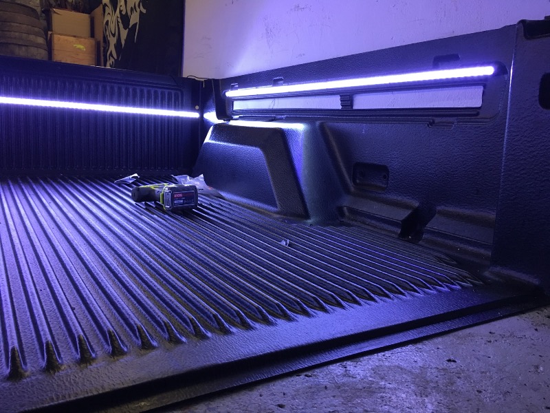

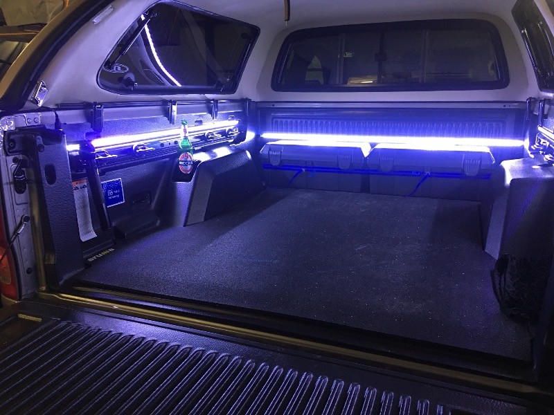

So gehen die Meinungen doch auseinander...
Ich finde die Nutzbarkeit der originalen Laderaumbeleuchtung bzw. deren Schaltung absolut zum ko...!
Noch dazu da sie an diverse Bedingungen geknüpft ist:
- Feststellbremse bzw. Stellung P
- Fahrer- und/oder Beifahrertür geöffnet
- Fahrzeug aus
- Taster, kein abschalten durch erneutes drücken
Deshalb hänge ich am Strom der hinteren Dose, immer an wenn ich das möchte per Ein-Ausschalter.

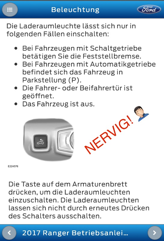

Range-Rider antwortete auf Ladeflächenbeleuchtung Ford Ranger
Welcher Kraftausdruck?
Und klar funktioniert sie wie von Ford vorgesehen, nur sinnvoll ist anders.
Ich brauche das auch mal bei laufendem Motor, oder mal ein paar hundert Metern Fahrt.
Ist blöd mit angezogener Handbremse und offener Tür.
Und was heißt Du kannst sie über den Taster wieder ausschalten? Aber nicht so das Du drückst und sie ausgeht? Da kenne ich nämlich keinen bei dem das geht, - und ist auch von Ford nicht so vorgesehen (siehe Anleitung)

Moin Range - Rider!
Sieht sehr gut aus. Was sind das für LED? Woher hast die?
