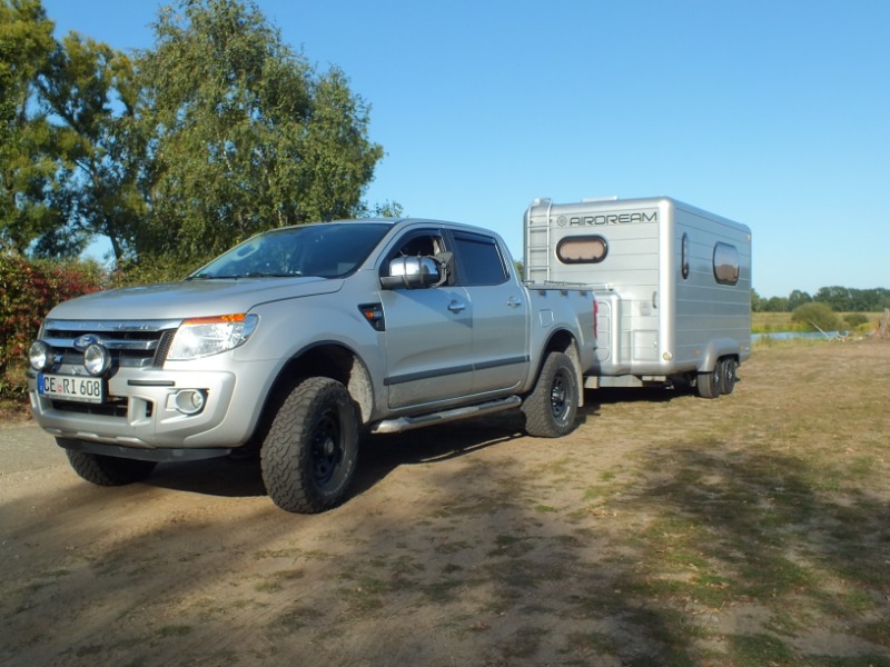

Hallo Rudi,
ich hatte 265/70R16 (BF Goodrich AT) auf den orig. Alu-Felgen und 20mm Spurverbreiterung: der TÜV forderte eine dezente Kotflügellippe. Bei Hansen gab's die und der TÜV war zufrieden. Die Lippen sind m.E. nach o.k. und optisch durchaus wertig.
Mittlerweile fahre ich Dotz-Felgen ohne Verbreiterung (da Stahl); diese felgen stehen ein wenig weiter heraus, sodass ich die Verbreiterungen weiterhin notwendig sind
Beste Grüße und ein frohes Fest
Axel/1956
