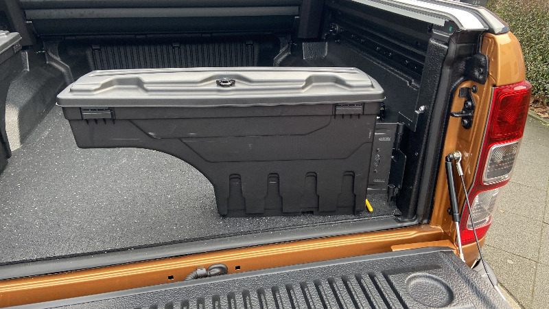

da der Ranger eigendlich etwas wenig Ablagefächer hat, wurden bei Amazon eine
Toolbox bestellt.
Nachdem dann 2 Tage später auch der Ranger vor der Tür stand, hoffte ich noch auf einigermaße brauchbares Wetter und wollte die rechte Box einbauen.
Leider erstmal unmöglich, da die Halterung für was weiß ich für einen Pickup passt, nur nicht für den Ranger.
Obwohl die Bohrungen für den hinteren Halter passte, leider nur Links?
Also reklamiert und auch noch eine Box für Links bestellt (die Box an sich ist nicht schlecht, nur...)
Leider kam vom Verkäufer auch nicht gescheites zurück, obwohl ich ihm das Problem geschildert hatte.
Auch hier wieder das selbe Problem, Halterung past nicht, dafür halt rechts????

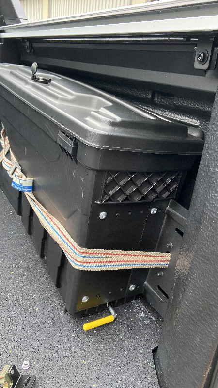

Kurzum wurden die Boxen erst mal mit Gurten festgeschnallt.

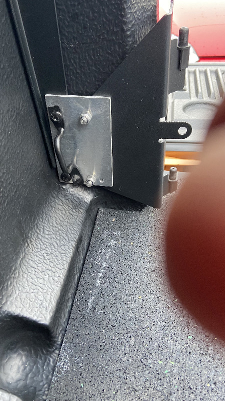

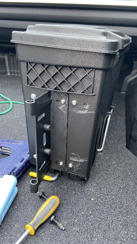

Also, alles nochmals Fotografiert und vermessen. Ab in die Gartenhütte (Werkstatt), eine Adapterpaltte geschnitten/gebohrt und die Scharnierwinkel an den Boxen abgetrennt (die Nieten sind sehr widerspenstig).
Haltewinkel angeschraubt und Scharnierwinkel angesetzt, neue Löcher gebohrt und mit A2 Schrauben (hat man zum Glück massenweise da) neu befestigt.

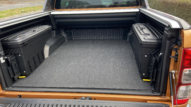

Jetzt sitzt die Box, so wie ich es mir vorgestellt hatte, fehlt nur noch das Halteschloss.

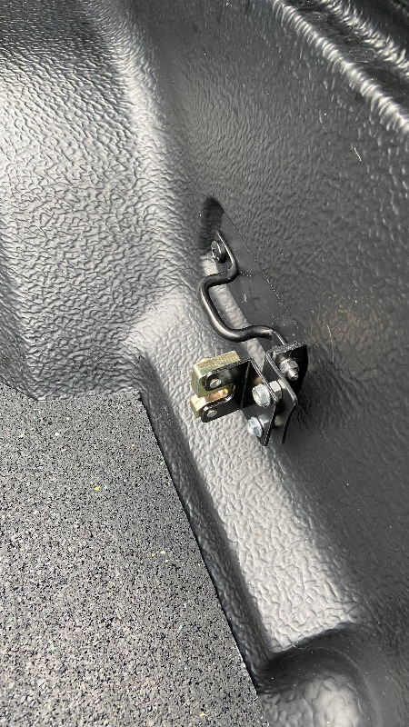

Hier war der Winkel so groß, das die Box schon fast in der Mitte war, dafür aber nicht an der Stange , die einrasten soll.
Auch hier wurde brutal zur Säge gegriffen, ca, 6cm zwischen den Winkeln rausgesägt und Löcher geboht.
Ok, es hätten 5cm gelangt, aber mit einer weiteren Mutter als "Unterlegscheibe" passt es jetzt.
Fazit, die Boxen sind brauchbar, aber was da an Halterungen dabei ist, ist nur für einen geübten Bastler mit entsprechendem Material. Dafür waren die Teile mit 175€ (sehe gerade, jetzt kosten sie 196€) doch um einiges günstiger als bei den einschlägigen Händlern.
