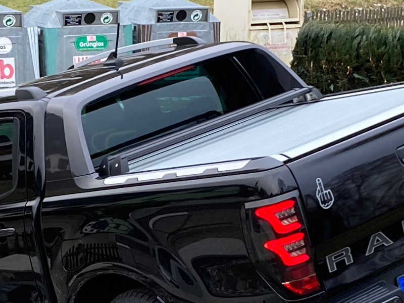

Guten Morgen zusammen,
Mein Name ist Boris und ich komme aus der Nähe von Stuttgart. Vor einer Woche habe ich meinen 2022er Ranger DoKa Wildtrak bekommen. Vornehmlich möchte ich damit unsere Haus-Umbau-Baustelle bedienen und unseren 3.5 to Hänger ziehen. Ausserdem hat mir der Wagen gut gefallen
Gestern war ich beim Baumarkt und habe Viereckrohr in 2m Länge gekauft. Da stand ich schon vor dem ersten Problem - die 2m bekommt man nicht und auch nicht diagonal auf die Ladefläche ohne, dass sie über die Heckklappe herausstehen. In meinen 5er Kombi hab ich Problemlos bis 3m rein bekommen.
Der Wagen ist noch auslieferungsstandard und daher frage ich mich wie transportiert man das am besten? Beim neuen Ranger lässt sich ja der Bügel nach hinten verschieben (total genial). Habt ihr eine Idee was man auf dem Mounten Top Rollo in den Schienen montieren könnte um längere Materialien übers Dach hinweg zu transportieren? Wäre auch gut wenn sich das leicht montieren/demontieren lässt oder einen anderen Bügel, der eine solche Möglichkeit bietet, das Rollo aber bestehen bleiben kann...

ich hab zwar den "alten" aber mit dem hab ich mal ne 6 Meter Markise gefahren.
Ich hab mir ein einfaches Gestell aus Holzbalken gebaut, was ich dann hinten festgezurrt hab.
So konnte ich die Markise vorne auf den Bügel legen und hinten auf das Holzgestell.
Das wäre eine Möglichkeit.
Oder du schiebst deinen Bügel nach hinten und machst dir für vorne Querträger aufs Dach. Wenn du die Reling drauf hast, gibts dafür ja etliche Querträger....

Stangen auf der Pritsche mittig ausrichten, verzurren, Fahne dran und hinten überhängen lassen. Wenn die Stangen sich verbiegen können, noch ein stabiles, langes Brett drunter. Zumindest für kurze Transporte sollte das reichen.
Oder Top öffnen, Stangen nach vorne übers Fahrerhaus am vorderen Bügel befestigen, am Heck verzurren.
Wenn das öfter vorkommt oder auf längeren Strecken:
Vorne ein Gepäckbügel am Dach, in der Mitte der Pritschenbügel, hinten ein Bügel am Ende des Mountain Tops, gibt es vielleicht als Zubehör, wenn das tragfähig genug ist, Wenn nicht Halter innen an der Pritsche verschrauben und entsprechende Quadrat- oder Rundbügel einstecken. DAs Top muss dann mal ein Stück offen bleiben.
Im Handel gibt es auch Leiternträger für Pritschenfahrzeuge.
Unter 100km Wegstrecke sind sogar 3m Überhang erlaubt, ordnungsgemäße Ladungssicherung vorausgesetzt!

vielen Dank für Eure Antworten!
Am "Sportbügel" des Wildtrak habe ich so weit ich gesehen habe aber eine Befestigungsmöglichkeiten?!
Der Hinweis mit den 1,5 bzw. 3 m war sehr hilfreich werde ich mal ins Kalkül ziehen aber über Kurz oder Lang möchte ich natürlich ein entsprechendes System haben, dass diese Ladungen schnell und einfach sicher macht.
Ich komme erst langsam in die Übersicht, was es alles an Zubehör für den Wagen gibt. Bei eventuellen Eigenbauten für die Ladefläche ist halt auch immer die Frage wie es mit Tüv etc. aussieht.

Ich weiß ja nicht, welchen Durchmesser der Bügel hat. Für Befestigungen an Rohren nutze ich gerne Rohrschellen. Hier gibt es eine riesengroße Auswahl:
eshop.wuerth.de/Produktkategorien/Rohrsc...efwmZIMB7GJz6oFB_X88
und du kannst dir raussuchen, was du brauchst. Bestellen dann bei Ebay, Amazon und Co, weil du keine Großpackungen benötigst.
Den TÜV hat eigentlich nur zu interessieren, was du so fest mit dem Fahrzeug verbunden hast, dass es ohne Werkzeug nicht lösbar ist. Daher wäre es am besten, zusätzliche Rohrhalterungen an vom Hersteller vorgesehenen Haltepunkten oder Halteschienen zu fixieren, dort dann Bügel rein zu stecken und mit einer Handradschraube oder Flügelschraube zu fixieren.

Mit dem "ohne Werkzeug lösen" ist auch nicht ganz richtig.
Ein Bügel, wie z.B. der Limited-Bügel oder ähnliches werden verschraubt und gelten trotzdem als Ladung, weswegen sie auch nicht eingetragen werden müssen...
