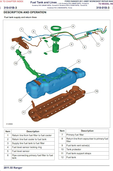

falls es jemand noch nicht weis es gibt einen Tankschutz für den Ranger!! Bei uns in D hat sich den Ford wohl eingespart.
Also wenn jemand weis wie teuer der ist und wie man den beziehen kann (Artikel Nr.) immer her damit!!

PS. Die Infos stammen aus den Reparaturlinks
