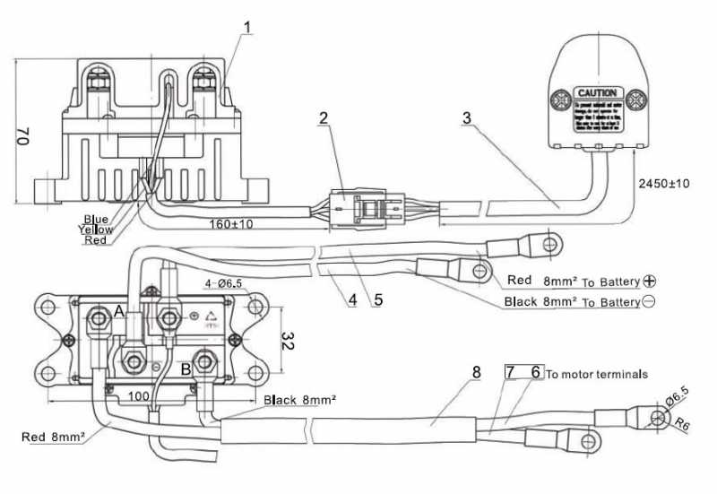

29 Apr 2014 15:24 #20 von will bean
will bean antwortete auf Zusatzbatterie für Seilwinde laden
Also.... Winde ist geordert.
Der Einfachheit halber wird sie zuerst einmal mit einm Dorn auf den Windenstand vom Trailer montiert.
Die mitgelieferte Zuleitung vom Relais zur Batterie ist 8mm² bei einer Länge von 450mm.
Die Winde hat eine Leistung von 3PS, bzw 2,25Kw und eine angegebene maximale Stromaufnahme von 195 Ampere.
Wie ist denn jetzt eine Zuleitung von der Starterbatterie des Rangers in Bezug auf Leitungsquerschnitt und zusätzlicher Absicherung zu realisieren?????
greeetz Will
