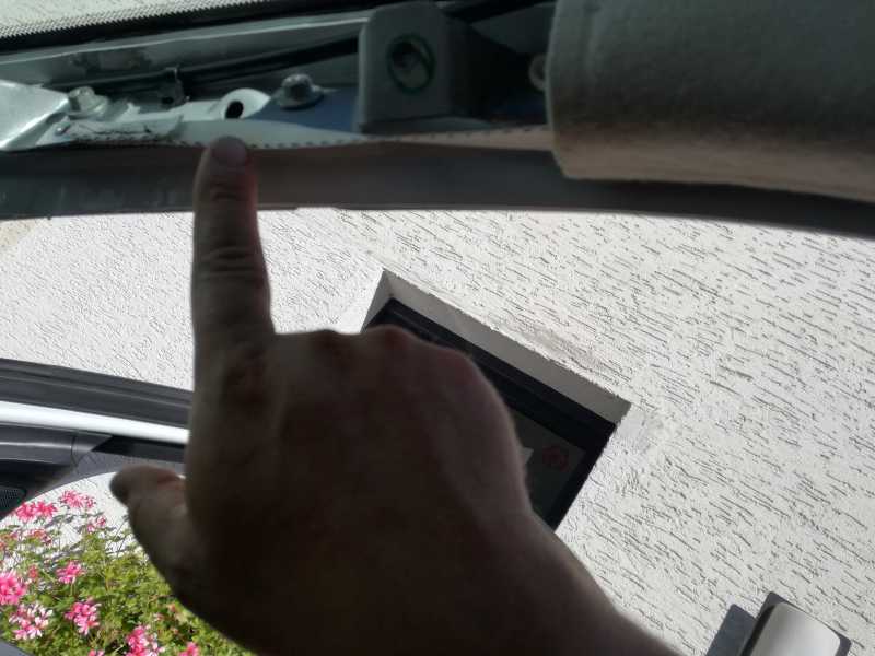

14 Okt 2016 17:39 #50
von dave77vader
dave77vader antwortete auf HiFi im Ranger
Soooo, da im letzten Jahr NICHTS gelaufen ist, hier mal die Fortsetzung....
Das ist der rechte Frotscheibenrahmen, dort habe ich die DAB+ Antenne Befestigt, der Haltegriff ist mit Sechskantschrauben befestigt, Glaube Schlüsselweite 5,5mm.
Beim Entfernen muss man auf die Kopfairbag-Sachen achten.
BATTERIE WIE IMMER ABKLEMMEN!!!!!!!
