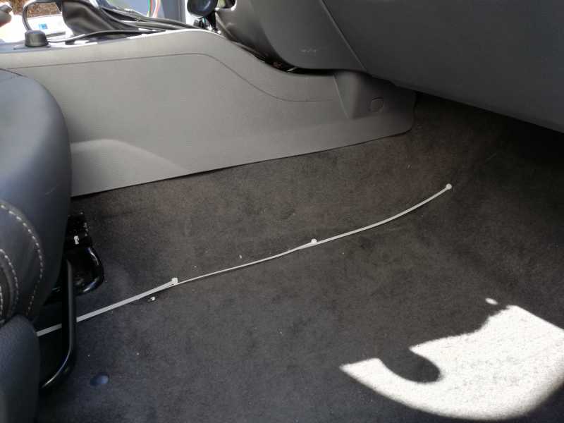

Da die Endstufe unter dem Beifahrersitz "arbeitet", reichen 2,5-3 Meter Cinch-Kabel, diese habe ich unter dem Teppich verlegt, der ist dick genug, und schützt die Kabel ausreichend, somit sind sie auch von anderen Störquellen weit geung entfernt.
neben dem Handschuhfach kann man sie einfach mit Kabelbindern fixieren.

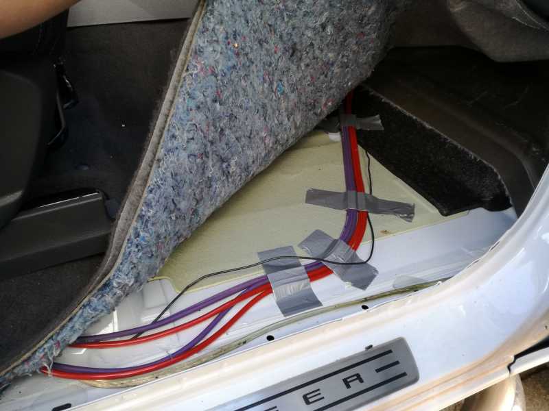

Hier sieht man, mit Kabelbindern angedeutet, wo die "+" Leitung durchgelegt ist, sie kommt von der schon mal beschriebenen Muffe zum Motorraum, geht dann unter dem Radio auf Teppichhöhe von Fahrer- zur Beifahrerseite, fixieren mit Kabelbindern und Panzertape würde ich empfehlen.
Die Masse ("Minus Leitung") habe ich unter der Rücksitzbank genommen, dort kann man es an dem stabilen Grundgerüst unter dem kleinen Staufach Beifahrerseite befestigen, der Lack muss natürlich ordentlich entfernt werden!!!!
Zuerst wollte ich eine der Sitzbefestigungsschrauben nutzten, da aber die Elektonischen Bauteile (Heizung, Airbag; Sitzbelegung) auch dort angebracht sind, halte ich dies für störend, eventuell sogar gefährlich!
kann ich nur von abraten....

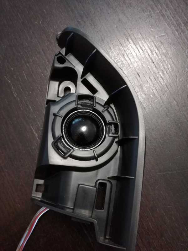

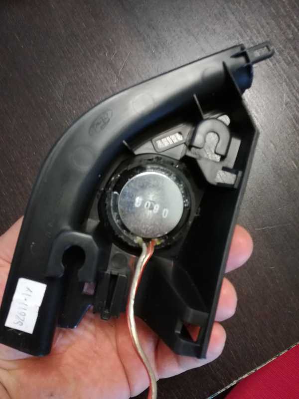

hier meldet sich ein Neuling hier im Forum, was soll ich sagen: Thomas aus Oldenburg, Ranger Unlimited mit gutem Motor, guter Ausstattung... bis auf Details bei Sichtung des Fahzeugs: viel Plastik außen herum und gar keinem Schutz an der Falzkante des hinteren Kotflügels.
Was mir nur ganz wenig gefällt: die eingebaute Musikanlage ist ja wirklich dürftig und da bin ich auf der Suche nach besserem. Allerdings: auch ich würde ungerne das Original verändern.
Beim Ausbau der Türinnenverkleidung bin ich nicht so recht vorangekommen und finde nichts helfendes hier im Forum. Vielleicht gibt es ja doch schon etwas und ich finde es nur nicht.
@Dave77Vader,
welche Hochtöner hast du eingebaut?

Hallo Thomas, den Verkleidungsausbau habe ich eigentlich auf der ersten Seite gut beschrieben....
Die Hochtöner sind die Hs25, ein günstiger, guter Hochtöner.
