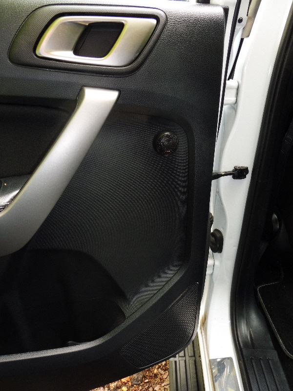

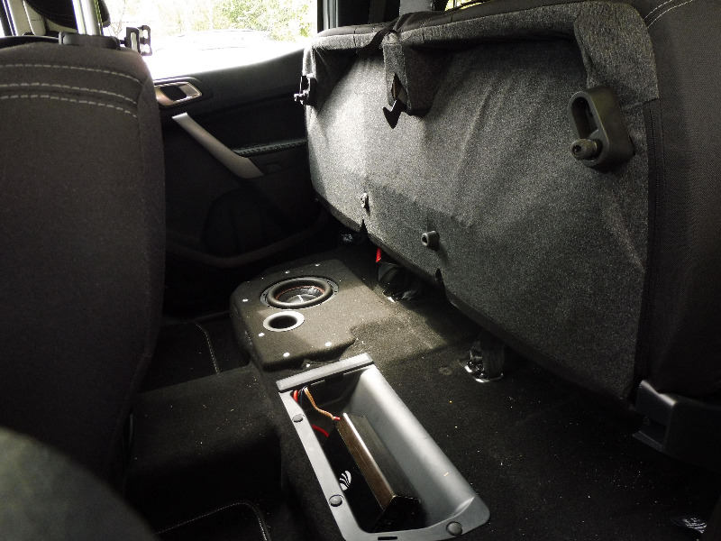

Sooo, ich habe mittlerweile alle 4 Türen, sowie das Heckblech der Kabine gedämmt und vorn die Audio System M165 EVO II und hinten die Audio System M165 EVO I verbaut. Angetrieben werden die Lautsprecher nur vom Radio (Kenwood DMX-125DAB).
Woofer wird von einer kleinen Digitalendstufe mit 230W betrieben. Masse habe ich nun von der Gurtschloßverschraubung genommen. Subwoofer ist ein 20er (Gladen RX-X08) in ca. 14 Liter Bassreflex. Gehäuse besteht aus dem abgedichteten Staufach unter der Heckbank mit verschraubter und verklebter Deckplatte. Hier besteht noch etwas Verschönerungsbedarf, auch wenn das im Regelfall keiner zu sehen bekommt. Aber erstmal sollten alle Komponenten laufen.
Hochtöner hinten sind einfach auf die Verkleidung gesetzt mit Standardabsenkung beidseitig (-3dB). Vorn die HTs sitzen ohne Gitter in den bearbeiteten Originalaufnahmen (links mit -6dB und rechts HT mit -3dB).
Die Originalboxen vorn haben ja keinerlei Bässe von sich gegeben. Der Türaufbau ist alles andere als optimal - riesige Öffnung des Innenbleches neben dem Lautsprecher für das Fach in der Türverkleidung. Diese wurde mit Alubutyl, wie auch alle anderen Öffnungen verschlossen. Zusätzlich eine Lage auf das Außenblech.
Laufzeit und Weichen habe ich grob per Gehör eingestellt. EQ ist noch auf Flat.
Trotzdem klingt es schon wirklich gut und es ist überraschend, wie viel Power und Präzision der kleine 20er Woofer hat. Auch die Türlautsprecher machen nun anständig Bässe, was vielen sicher schon ausreichen würde. Die Lautstärke ist nicht mehr Ehefraukonform!
Diese Woche werde ich noch versuchen die Laufzeit und Weichen zu optimieren und den EQ per Messmikro einzustellen.
Die Türen schließem nun auch satter und die Fahrgeräusche sind oberhalb 100km/h auch gedämmt, sodass man sich besser unterhalten kann.
Anbei noch ein paar Bilder - ja, ich muss noch staubsaugen und den Teppich wieder ordentlich befestigen und reinigen.
