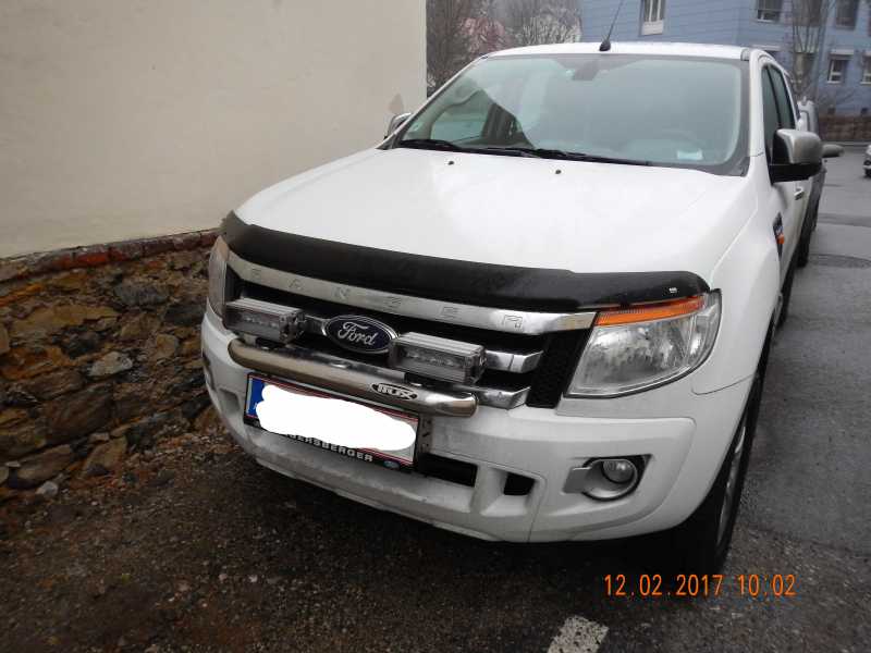

Grüß Euch!
Meine Lösung zum Thema sieht seit gestern so aus....
Scheinwerferbügel von 4x4at.com ist oben in der Nummertafelhalterung geschraubt und unten am Kühlerquerträger. Der Befestigung von Hunter würde ich beim Gewicht meiner Scheinwerfer nicht vertrauen.

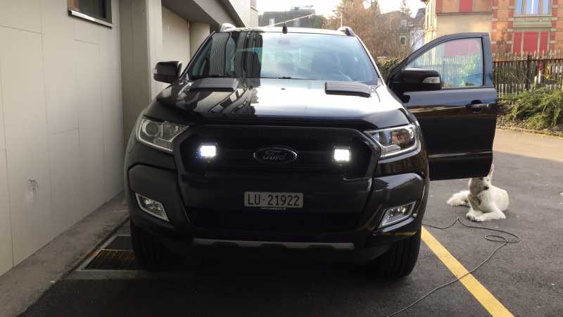

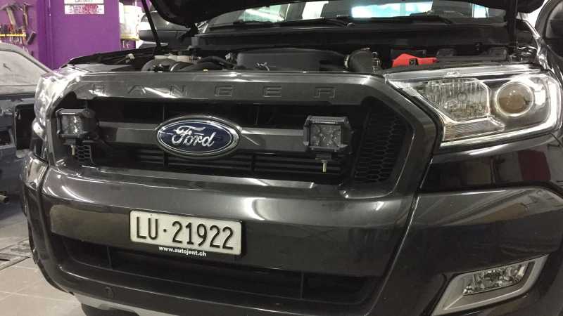

Da hier nichts mehr kam, habe ich Hurter selbst angeschrieben.
Die haben eine Halterung entwickelt, die an der Quertraverse verbaut wird und dann durch den Kühlergrill nach außen reicht. Der Halter kostet 327€ und kann bei Hurter bestellt werden...
