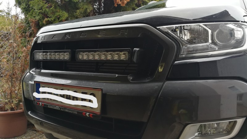

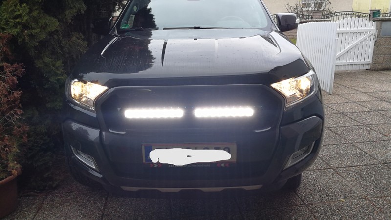

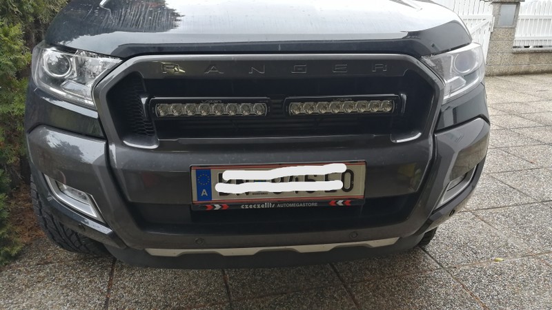

Servus Chris,
gefällt mir gut.
kannst Du bitte weitere Bilder einstellen und den Typ der Lightbar mitteilen.
Danke und Gruß
Christian
gefällt mir gut.
Danke und Gruß
Christian

ich habe hier auch noch einen Blixtra -Bar mit E-Zulassung liegen.
Wollte ihn genau so einbauen, habe allerdings Bedenken wegen der Kühlung, dahinter liegt doch der Wärmetauscher der Klimaanlage, oder?
Gibt`s da keine Probleme?
Andererseits ist da natürlich die beste Position, ich nehme an, dass Du die Lichtleiste an dem Metallträger hinter dem Kunststoff befestigt hast.
Wieweit wird die Lichtleiste denn vom Kennzeichen(halter) abgeschattet?
Vielen Dank schon mal
Hansjo

Es ist auch möglich bei der Lazer Halterung die ST-8 Evolution zu verwenden, die unteren und oberen mittleren Streben dranlassen und einen org. Lampenverbinder mitbestellen, dann passen auch die Vorgänger der ST-8 Evo.
Und haben eine StVo-Zulassung.
