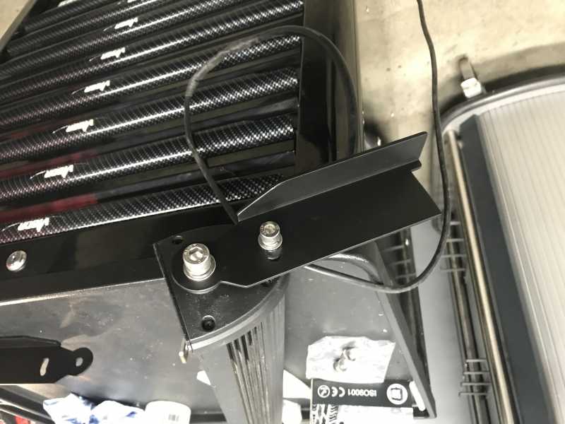

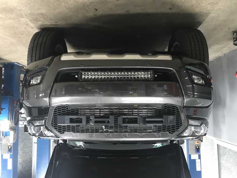

Havelländer antwortete auf Zusatzscheinwerfer montieren ohne Rammschutzbügel
sieht gut aus!
wie ist es mit der Stabilität? wird das halten?
Andreas
Ich bin kein Pessimist, nur ein Optimist mit Erfahrung!
09 Aug 2017 09:38 #63
Cip antwortete auf Zusatzscheinwerfer montieren ohne Rammschutzbügel
Die Scheinwerfer sind nicht sonderlich schwer, daher mache ich mir keine Sorgen bezüglich Stabilität.
Lazer ist ja auch keine Billigfirma...
Die werden sich auch gut überlegt haben, ob das so funktioniert.

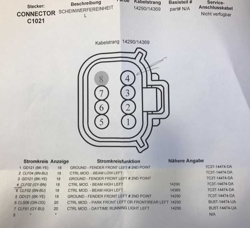

10 Aug 2017 08:47 #66
Anbei noch ein Bild zum Anschluss der Steuerleitung...
Ja, das hat sich definitiv gelohnt!!!
Man bedenke auch, dass man mit einem Handy das auch nicht wirklich vernünftig wiedergegeben kann, da es die Lichtempfindlichkeit (je heller das Bild) runterregelt.
In Echt ist es definitiv noch geiler!
An anderer Stelle wurde dazu ja schon mal was von einer weißen Leitung geschrieben. Das ist aber nur ein kurzes, schlecht zu erreichendes Kabel, was von einer Stelle des Scheinwerfers zu einer anderen geht.
Ich habe mir aus'm Stromlaufplan die Scheinwerfer Zuleitung für den linken Scheinwerfer rausgesucht und daran jetzt die Steuerleitung angeschlossen.
Ist deutlich besser zu erreichen!!!
Ist ganz einfach zu finden! Am Stecker ist ein Anschluss unbelegt (Pin
und die Leitung daneben (Pin 4 braun/violett) ist das Fernlicht...

bleibt da der Rest vom Grill einfach weg ?

10 Aug 2017 09:34 #69
Du sägst die Mittelstrebe links und rechts einfach raus und setzt dann die Halter und Scheinwerfer einfach rein...
Hier die Anleitung:
www.lazerlamps....9.pdf
Hier die Anleitung:
