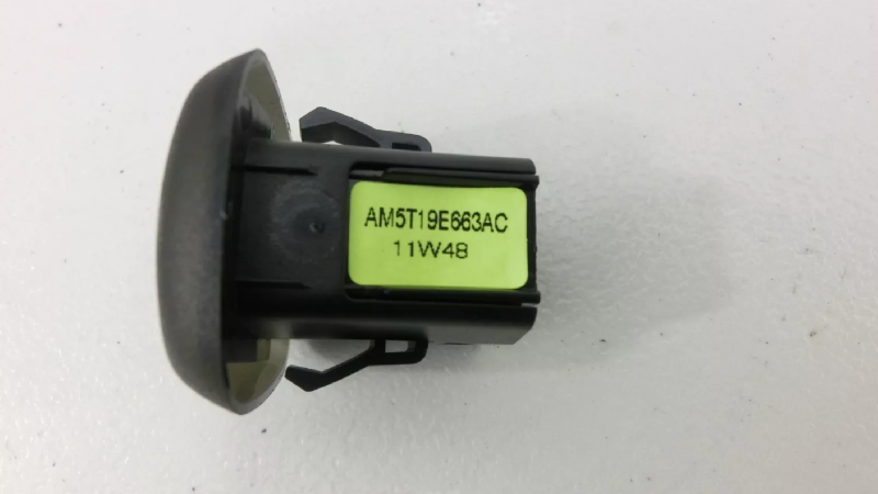

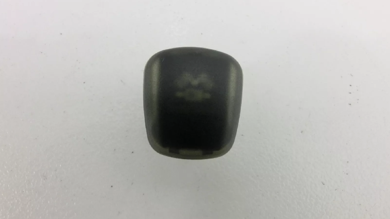

Dann könnte man versuchen die Kappe zu entfernen und zb. "leicht" mit Tönungsspray lackieren ........damit das Abblendlicht früher einschaltet...werde mal Testen..
03 Nov 2017 12:35 - 03 Nov 2017 13:10 #24 von Range-Rider
Range-Rider antwortete auf Lichtautomatik
Das Problem dabei ist das diese Schicht bereits schon zu dunkel sein könnte und Du sehr oft mit Licht rumfährst.
Tendiere da eher zu einem „Überzieher“ oder einer Tönungsfolie die man anbringt, da könnte man auch mit verschiedenen Tönungsgraden experimentieren.
Berichte mal was Du machst und wie Du es machst bzw. dann gemacht hast...
Danke :daumen:
Ein schwarzes Kondom drüber :lachkrampf:
Fotoquelle: EBay ITEM 132300414648 (von einem Focus III)
Wenn ich das so sehe könnte obendrauf ein Stück Folie ausreichend sein...

Habe jetzt mal getestet..
Tönungsfolie auf den Sensor im Armaturenbrett geklebt , unter Tags nur Tfl, Licht geht auch etwas Früher an aber Tachobeleuchtung wird automatisch sofort mit Dunkel.
wenn ich oben an der Frontscheibe was Drauflege ( Abdecken mit Karton oder Lumpen ) passiert nix außer das der Wischer angeht... :ohmy: ...sehe an der Scheibe auch keinen Lichtensor, nur Regensensor und die Kamera oder was das sein soll.. es geht aber kein Licht an. :bahnhof:
Testet mal bitte bei euren Rangern ,veleicht ist bei mir Sensor defekt....
