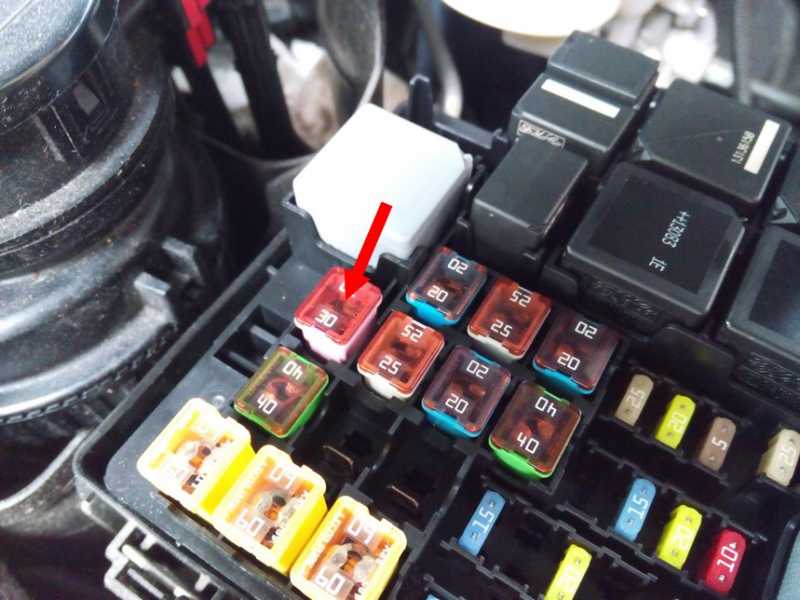

Moins,
wollte heute Morgen Grünschnitt zur Deponie bringen, und bis das Zeugs bei dem Schietwetter aufgeladen war, waren die Klamotten feucht.
Kein Problem, ab in den Ranger, Klima an ... und nix .... Scheiben innen im Nu beschlagen.
Lüfter Stufe 1 bis 4 null Funktion.
Handbuch raus, Seite 143 / 144, Sicherung F11 30 A.
Haube auf, Sicherung F11 suchen ... was für ein scheiss Ford Teil ... so eine Sicherung hat Mann / Frau nicht zur Hand.

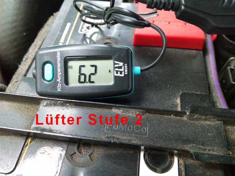

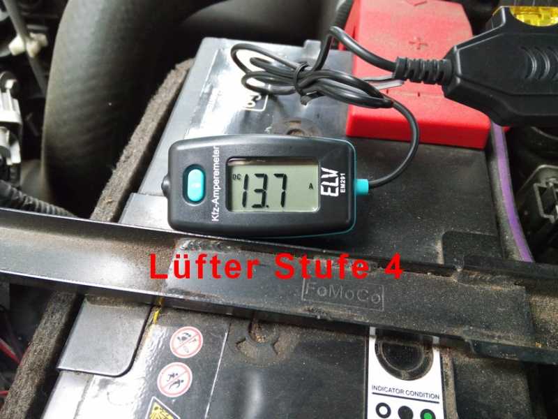

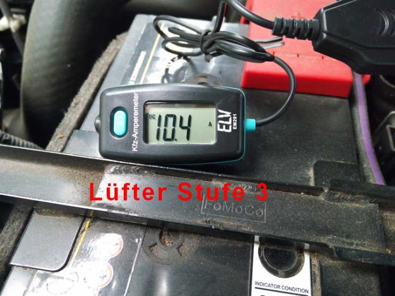

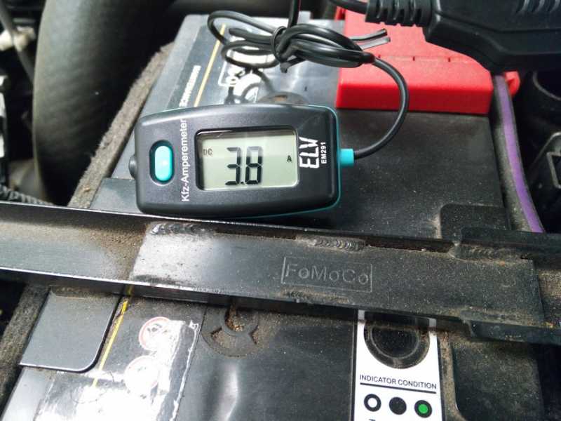

Einen Adapter gebaut um die Stromaufnahme zu prüfen, nicht dass ein Kurzschluss vorliegt, eine 30A Sicherung fliegt nicht mal so schnell aus.
Test Stufe 1 3,9 A
Test Stufe 2 6,2 A
Test Stufe 3 10,4 A
Test Stufe 4 13,7 A
Fazit:

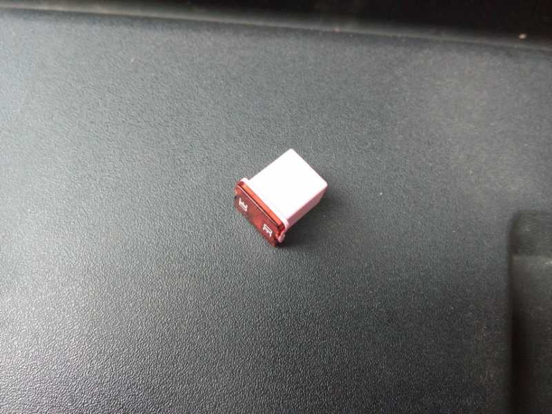

Lüfter in allen 4 Stufen in Ordnung, muss mir jetzt eine Ersatzsicherung löten.
( normale Sicherung mit 2 Kabeln und 6,4 mm Stecker für den Sicherungssockel )
30A Sicherung, wenn der Lüfter nur 14 A braucht ..... :bash:
Test Stufe 1 3,9 A
Test Stufe 2 6,2 A
Test Stufe 3 10,4 A
Test Stufe 4 13,7 A
Fazit:

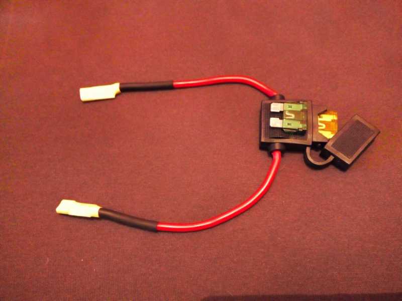

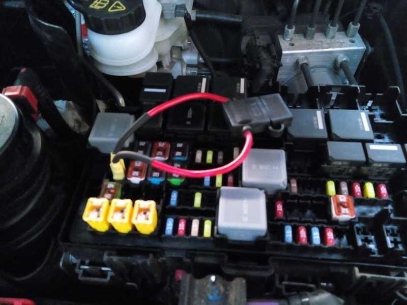

So ... die Überganglösung ist auch fertig und funktioniert ... im Moment mit einer 20A Sicherung.
Habe noch einen Sicherungsträger mit Anschlusskabel gefunden, das sollte sich auch jeder beschaffen und ins Auto legen.
Sicherungshalter mit großen und kleinen, angelöteten oder gecrimpten Kabelschuhen.
Damit kann man sich wunderbar selber helfen, denn die komischen Fordsicherungen habe ich sogar im Internet nicht gefunden.
Ganz wichtig ist nur, die Kabelschuhe müssen mit Schrumpfschlauch isoliert werden, im aufgesteckten Zustand im Sicherungskasten ist null Platz und da können sich die Kontakte u. U. berühren.
