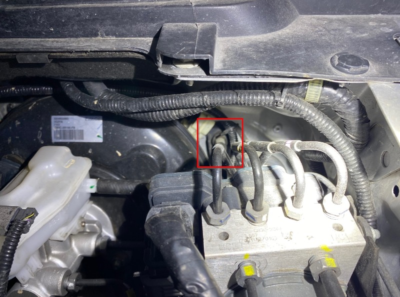

08 Apr 2020 08:39 #18 von mortnizer
mortnizer antwortete auf Kabeldurchführung Innen nach Außen
manfredsen schrieb: Doch gibt es, im Fußraum Fahrerseite (recht weit oben) ist ein Gummistopfen. Dort habe ich ein kleines Loch gebohrt und das Kabel durchgezogen.
Die Durchführung vermute ich vom Motorraum aus zu sehen, aber Innen finde ich sie nicht. Ich vermute wo sie ist aber wie du da ein Loch reinbekommen hast, bleibt mir ein Rätsel.
Kann das mit der Ausstattung zusammenhängen, dass evtl. mehr Kabel durchgeführt werden und ich deswegen nicht dran komme?
Anbei mal ein paar Fotos von meinem Ranger Motorraum auf der Fahrerseite
Der Blick auf der Fahrerseite in den Fußraum lässt mich zittern... da bekomme ich meine Finger niemals durch :(
Auf der Beifahrerseite habe ich im Motorraum auch einen etwas größere Durchführung, die auch auf der Fahrerseite ist, aber nicht so zugebaut ist wie auf der Fahrerseite:
Leider sieht das hinter dem Handschuhfach ziemlich bek***t aus :sick:
Ich glaube das ist die Lüftung... kann man die lösen, sodass man sie vielleicht beiseite schieben kann? Hat das schon mal jemand gemacht?
Ich bewundere euch echt, die ihr Kabel von innen nach außen legt.:anbeten:

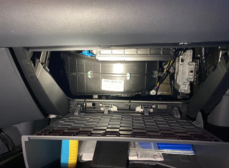

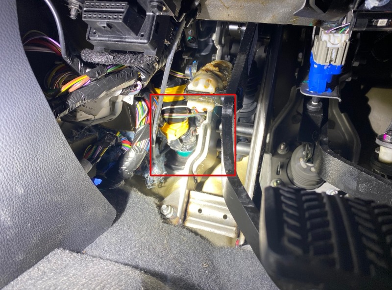

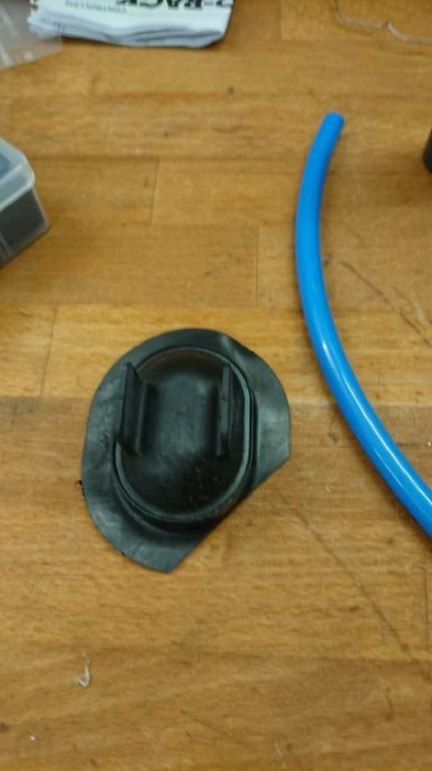

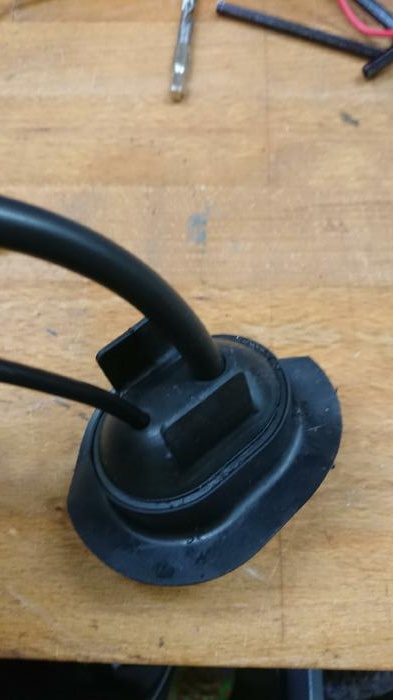

08 Apr 2020 09:37 - 08 Apr 2020 09:54 #19 von Trail-Seeker
Trail-Seeker antwortete auf Kabeldurchführung Innen nach Außen
Sehe ich das richtig das Du einen Handschalter fährst? Bei deinem Ranger sieht das irgendwie ganz anders aus als bei meinem Modell. Hoch oben, links über den Pedalen ist bei mir ein unbenutzter Stopfen, der ist auch recht groß. Der lässt sich ganz einfach nach innen heraus ziehen und genauso einfach wieder von innen einsetzen, da braucht man nicht fummeln. Das war bei all meinen Umbauten der bei weitem einfachste Teil. Der Stopfen ist groß genug das man locker mehrere Kabel durchführen kann, ich habe das für Antennenkabel und zusätzliche Elektrik benutzt.
Ich kann heute Abend noch ein Bild vom Innenraum aus machen und hier rein stellen.
Wenn Du auf der Beifahrerseite arbeiten willst, nimm das Handschuhfach komplett raus und mach das Panel links davon ab. Dann hast Du Platz ohne Ende zum arbeiten und brauchst nicht die Limbo-Nummer zu machen. ;)

08 Apr 2020 09:49 #20 von manfredsen
manfredsen antwortete auf Kabeldurchführung Innen nach Außen
Moin.
Also bei mir war das ähnlich wie bei Trail-Seeker.
Freier Gummistopfen hoch oben hinter den Pedalen.
