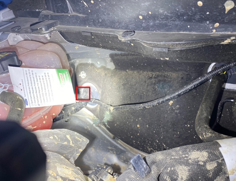

Wie gesagt (versucht zu fotografieren), vom Motorraum aus sehe ich den Stopfen, aber der ist benutzt
Der Auf der Beifahrerseite wäre vom Motorraum aus Luxus. Aber hinter das Gebläse zu kommen wir auch nicht leicht.

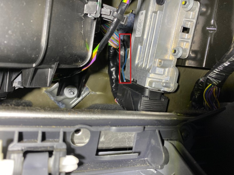

Ich musste nicht mal das Gebläse abmontieren. Wagemutig wie ich als Pickupfahrer bin habe ich mal beherzt an dem Gumminippel gezogen - und siehe da, es kam ein definiertes Loch zum Vorschein (man kann es allerdings nicht wieder verschließen mit dem Nippel):
Dann habe ich ein Draht durchgeschoben und geschaut, wo er innen genau rauskommt. Da habe ich dann gemerkt, dass ich das Gebläse lassen kann wo es ist. Evtl. werde ich das Steuergerät, was da rechts im Bild ist abmontieren.
Auf jeden Fall kann ich mich jetzt daran machen, die Verkabelage zu planen.:freuen: :freuen: :freuen: :cool_schild

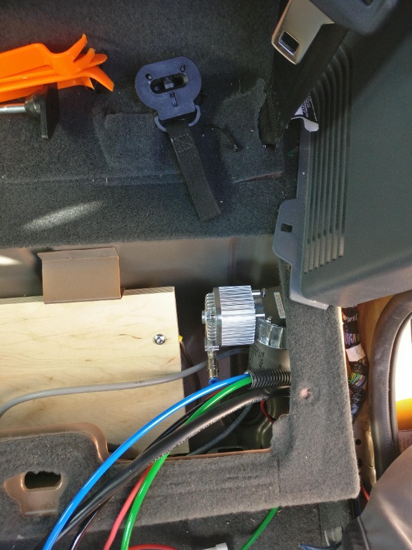

Ich habe einen Ranger Extracap und habe meine ganze Energiezentralle ( Kompressor und Relais für die Scheinwerfer) unter der Rücksitzbank hinter dem Fahrersitz untergebracht. Um meine Leitungen nach Außen zu fahren habe ich den dortigen Gummipropfen der zum Boden des Wagens führt ersetz durch diese Kabeleinführung www.amazon.de/g...psc=1 ( icotek Würgenippel Kabeldurchführung KEL-DPZ 40/ 8 grau, Art.-Nr. 43741.900) diese passt perfekt und ist IP68 :)

21 Feb 2021 17:28 #28 von Domme2010
Domme2010 antwortete auf Kabeldurchführung Innen nach Außen
Domme2010 schrieb: Hallo Zusammen,
ich wollte auch noch meine Erfahrungen mit euch Teilen helfen eventuell weiter ;)
Ich habe bei mir auch eine Zusatzluftfederung verbaut und Zusatz Scheinwerfer.
Habe leider keine Gute Bilder werde bei Gelegenheit noch welche machen :)
bin endlich dazu gekommen Bilder zu machen: Siehe im Anhang

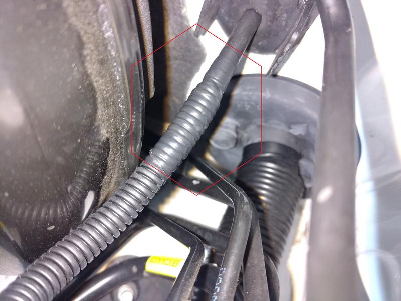

05 Mär 2021 21:13 #29 von RangerRudiX
RangerRudiX antwortete auf Kabeldurchführung Innen nach Außen
@hecl and @Trail-Seeker and all Rangerfriends,
Wie habt Ihr denn das Kabel so schön am Ende zur Durchführung abgedichtet?
Schlitzrohr bzw. Geflechtschlauch um den Kabelbaum ist klar, aber die letzten 10cm wo es in den Gummistopfen geht? Was wird da und wie aufgetragen?
Habe mir erlaubt das Foto von dem Thread zu kopieren, damit jeder weiß was ich meine.

05 Mär 2021 22:01 #30 von Trail-Seeker
Trail-Seeker antwortete auf Kabeldurchführung Innen nach Außen
Einfach Schrumpfschlauch über das Leerrohr und dann einmal mit der Heißluftpistole drüber, fertig.
