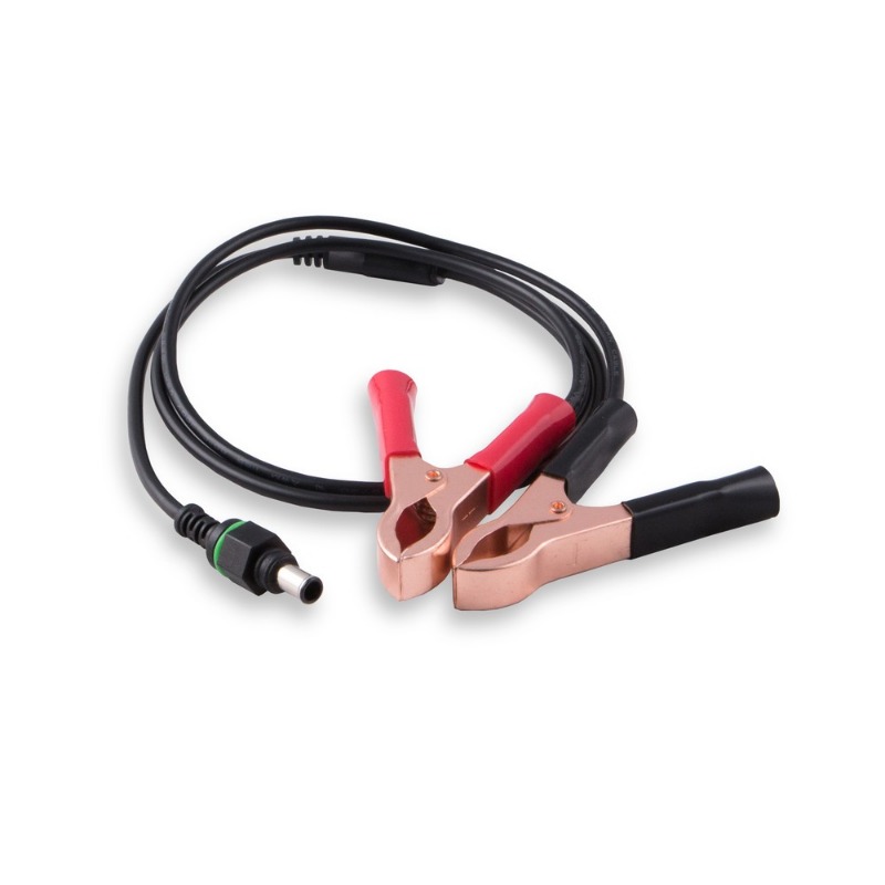

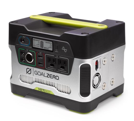

Der Gedanke der Powerstation gefällt mir nun sehr, auf die Idee bin ich gar nicht gekommen!
Die Suaoki hat auch die "JumpStart" Funktion was ich sehr gut finde.
Ich habe hier eine Goal Zero Yeti 400 stehen, nutze sie ähnlich wie du wenn ich unterwegs Licht brauche, oder auf Touren in den Alpen,..., als Powerbank für Sat-Kommunikation, Kamera laden, Handy, Kühlbox,....
Lade sie unter dem Hardtop während der Fahrt (Abschalter dazwischen, damit sie die Batterie nicht leer zieht).
www.goalzero.co...tion/
Solarpanele dafür habe ich auch.

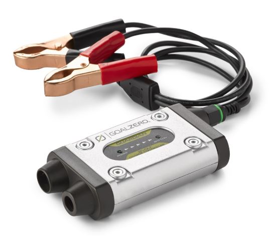

Nur hat der Yeti keine "JumpStart" Funktion, leider.
Dennoch gibt es als Zubehör Batterieladeadapter.
www.goalzero.co...ller/
www.goalzero.co...lamp/
Da alles da ist wäre es ja praktisch es auch zu nutzen.
Was schätzt ihr, wie lange müsster der Yeti die Batterie laden damit ich ganz regulär starten kann?
