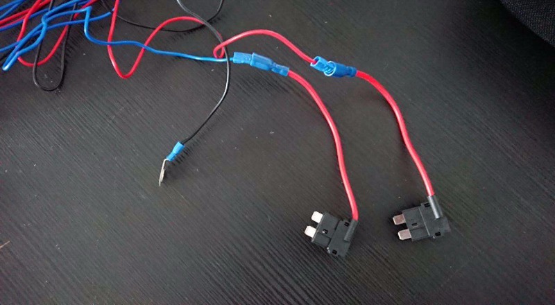

ich möchte ein Fahrtenbuch einbauen. Dazu habe ich eins gekauft, welches die Anschlüsse auf dem Bild hat. Kann man die weiterverwenden (sieht nach Sicherungskasten aus?)
Wo schließt man das am besten an? Oder gehts auch einfach über den Zigarettenanzünder?

genau richtig, ich habe ein "richtiges" Fahrtenbuch, keine ODB-Lösung. Hatte ich mal kurz angetestet, was eine Katastrophe bezüglich der Zuverlässigkeit.
Die Frage ist, wo finde ich im Ranger die Anschlüsse. plus und minus könnte man ja noch über den Zigarettenanzünder bekommen, allerdings das Zündungsplus nicht.

Nun dann würde ich mir etwas vom Sicherungskasten auf der Fahrerseite abzwacken.
Du findest dort 15/ 30 und Masse
Udo

Schau mal, hier habe ich das, denke ich, ganz gut beschrieben.
Gruß Ränschorr
