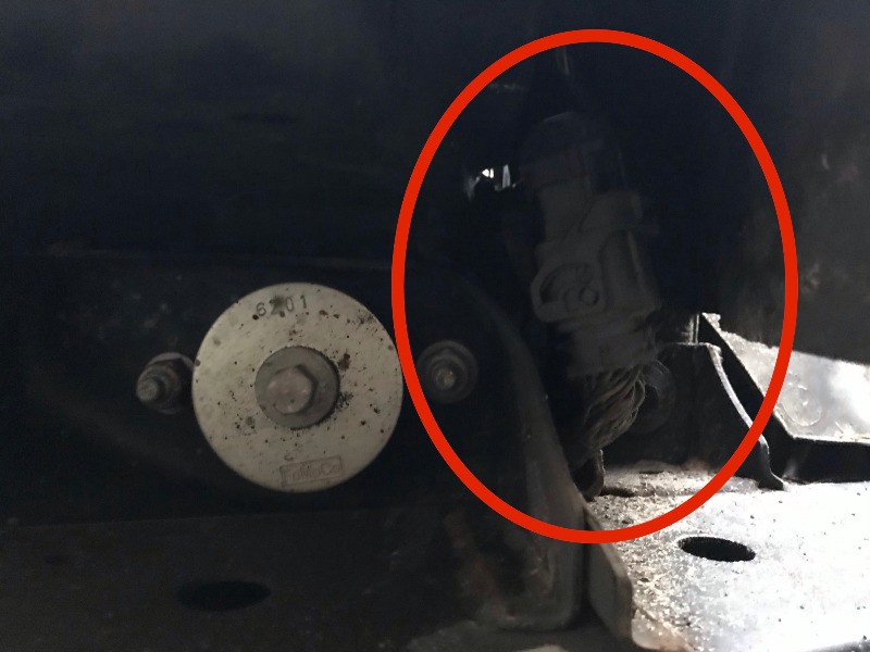

ich habe die Spannung der Batterie mal nachgemessen. "Witzigerweise" habe ich bloß eine anliegende Spannung (KFZ aus) von 11,8 V gemessen. Theoretisch sollten es etwas mehr sein?! Er spring aber sofort und ohne murren an (bis auf das kurze Ruckeln beim Kaltstart bei frostigen Temperaturen).
Anbei habe ich mal zwei Fotos hochgeladen. Die besagte Stelle des Steckers, welcher durch die Ablaufschläuche des Mountain-Tops regelmäßg bei Regen befeuchtet wird. Falls das Teil da tatäschlich hingehört, sehe ich es als schwachstelle für Korrosion etc. an, oder mach ich mir da unnötige Gedanken?! Vielleicht ist das Teil auch von irgendeiner Wand abgerissen?Vielleicht kann jemand bei Gelgenheit auch mal nachgucken, ob es an seinem Gefährt an der gleichen Stelle sitzt?

Genau den Stecker hab ich auch in Verdacht,da laufen die Abs Sensor, Rücklicht,und die pdc's drüber und noch mehr.

Der Stecker ist ab Werk absolut dicht, hält auch Wasserdurchfahrten usw. aus. Wenn dann würde ein Defekt vorliegen.
Die erste Steckverbindung nach der AHK-Dose und das Kabel dazwischen ist bekannt das sie Probleme macht Feuchtigkeit im Stecker und / oder im Kabel selbst.
Da kamen auch schon die unmöglichsten Fehlermeldungen dabei heraus.

Hallo zusammen,mir hat der Stecker keinen Ruhe gelassen also hab ich in mal abgesteckt angeschaut und nix sehen können,dann den Stecker mit Pressluft abgeblassen und wieder zusammen gebaut (was sind das den für blöde nieten im Radhaus musste die aufbohren
) dann eine Probefahrt gemacht und sieh da alle Fehler weg jetzt schon seit über 200km .
