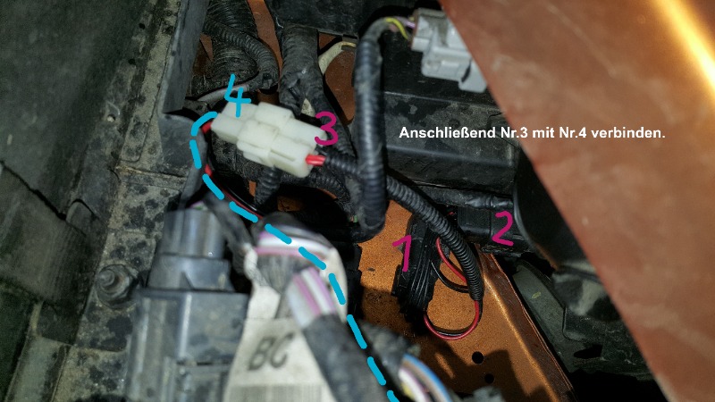

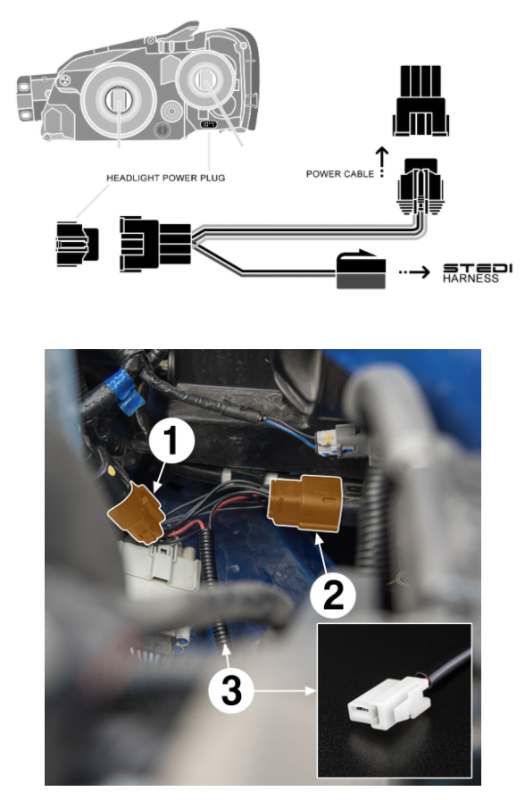

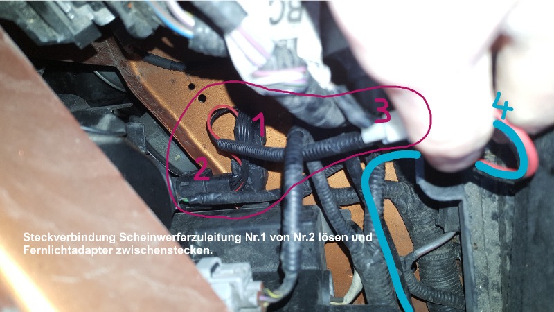

Weiters ist für die Fernlichtsteuerung ein Adapter für die Anbindung an das Fernlicht notwendig. Link zum Adapter findest du hier: https://stediuk.com/collections/wiring-kits/products/ford-ranger-everest-piggyback-adapter

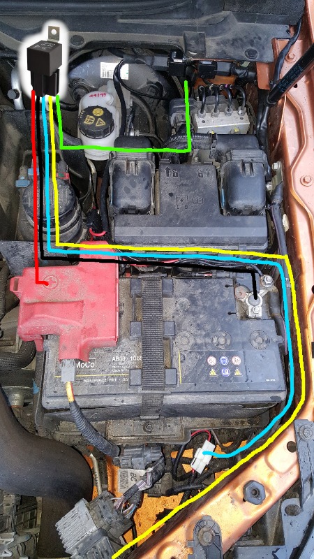

10 Feb 2021 20:38 #7 von Mathias2202
Hallo Rudi,
Hoffentlich hilft dir das bei deiner Installation der LEDs.
Relais würde ich in der Nähe der Batterie befestigen. Eventuell findest du ja eine geeignete Stelle wo du es mit befestigen kannst. Ansonsten kannst du dir eine Halterung aus Blech biegen und an eine freie Gewindebohrung setzen.
WICHTIG: Erst am Ende an die Batterie anschließen!
Rot: Plus-Kabel an Batterie (abgesichert)
Schwarz: Minus-Kabel an Batterie (hatte noch nie Probleme mit dem BMS, andernfalls auf Karosseriemasse klemmen)
Blau: Kabel für Fernlichtsschaltung
Gelb: Anschlusskabel für LED-Strahler
Grün: Schalterkabel (Anschluss an Switch Panel)
Gummistopfen kann etwas schwierig, fummelig zu entfernen sein. Eventuell vom Innenraum aus nach außen drücken.
10mm Loch sollte ausreichend sein, da Gummi die Eigenschaft hat sich wieder etwas zu schließen.
Folgende Benutzer bedankten sich: manfredsen, Duke01, Trail-Seeker, BlackTrak, RangerRudiX
10 Feb 2021 20:54 #8 von Trail-Seeker
Tolle Anleitung, genauso hab ich es bei meinem damals auch gemacht. Nur den Adapter gab es damals noch nicht in Europa zu kaufen, den hab ich dann aus einzelnen Teilen selbst angefertigt.
Der Stopfen geht am besten nach innen raus und wird auch von innen wieder eingesetzt. Dafür sind die beiden Laschen an der Außenseite, damit zieht man ihn dann wieder in Position so das die Sicke richtig reinrutscht. Das Loch habe ich nur auf 6mm gebohrt damit noch genug Klemmkraft zum abdichten da ist. Einige Spritzer Silikonöl auf das Kabel und es flutscht ohne großen Kraftaufwand durch die Bohrung.

10 Feb 2021 21:07 #9 von hecl
Die Beschreibung oben ist wunderbar. :daumenhoch: :daumenhoch: :daumenhoch:
So habe ich es auch gemacht.
Da es den Adapter bei mir auch noch nicht gab habe ich das Kabel fürs Fernlicht damals rausgemessen und dort meines angelötet.
Den Kabeldurchgang habe ich mit einem festeren 10mm Isoschlauch zunächst durchgesteckt.
Ich habe dort mehrere Kabe durchgeführt und dann jeweils an den Enden des Isoschlauches verschlossen.
Ich fahre meinen Diesel einfach weiter :daumenhoch: :daumenhoch: :daumenhoch: :daumenhoch:
